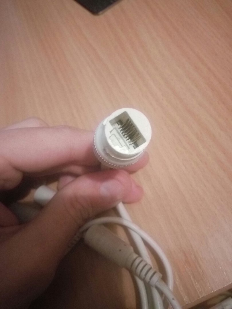

Доброго времени суток, уважаемые форумчане!
За неимением опыта обращаюсь к вам. Впервые столкнулся с такой проблемой, не знаю как решить. Прошу помощи.
В общем ситуация такая, отвалился "усик" на POE камере. Как поменять этот разъем? Первый раз с этим столкнулся, не знаю.
Как я понимаю вариантов несколько, поставить такой же разъем "маму", которого у нас нет в наличии ни в одном магазине, узнавал. Второй вариант это отрезать его, посадить RJ-45 и через переходник соединить с кабелем. Но какое там должно быть расключение витой пары по цветам? И третий вариант это также отрезать разъем и поставить RJ-45 розетку. Но опять же какое там раключение по проводам.
Прошу помощи.

Вам нужен герметичный RJ45 ?

Олег 501 писал(а):Вам нужен герметичный RJ45 ?
Камера уличная. Соединения все в коробке будут. В принципе можно не герметичный.

Мне главное как это все дело исправить. Знать бы. С камеры отрезать разъем? А дальше какой и как подключать?

Так отрезать (с хвостиком) и прозвонить по цветам на разъём (отломанный не прозвонится), записать на бумажку, а дальше по любому из описанных вами же вариантов. Как-то так.

SergeyA писал(а):Так отрезать и прозвонить по цветам на разъём (отломанный не прозвонится), записать на бумажку, а дальше по любому из описанных вами же вариантов. Как-то так.
Похоже к этому все и сходится. Главное POE не перепутать, чтобы камера не сгорела.

Если это нормальное РОЕ, то оно не включается если что-то не так на приёмном конце.

SergeyA писал(а):Если это нормальное РОЕ, то оно не включается если что-то не так на приёмном конце.
Завтра попробую. Как называется этот разъем конкретно на камере, не подскажите?

А он как-то называется? :smile:
Видимо RJ-45 (мама)

Воткните в ваш разъём "папу" с кусочком витой пары, распушите, зачистите и прозванивайте на неё, чтоб не перепутать, а то в разъёме тесновато и можно промахнуться.

SergeyA писал(а):Воткните в ваш разъём "папу" с кусочком витой пары, распушите, зачистите и прозванивайте на неё, чтоб не перепутать, а то в разъёме тесновато и можно промахнуться.
Согласен. Спасибо за совет!
Не сталкивался еще с таким. По пожарке и охранке я, а тут взяли на меня видеонаблюдение еще повесили. А я в нем ничего пока не понимаю. На деле ничего сложного, просто не сталкивался еще.
