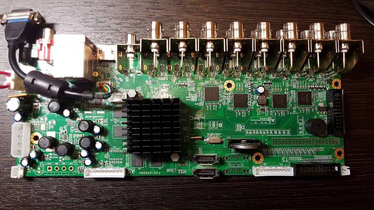

Ребята помогите разобраться с регистратором DVR7016DA-MH-E, это название на наклейке сверху, а на плате надпись THB7016T-MH V2, очень похож на плату от XM AHB7016T-MH-V2 http://www.xiongmaitech.com/en/index.ph ... il/2/93/89, вот его фото

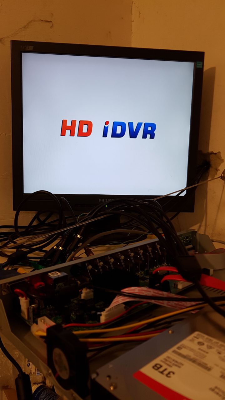

, на днях перестал загружаться, просто висит на надписи "HD iDVR" и все
, вероятно через облако ломанули его, т.к. перед этим рег. сбросился на заводские настройки и китайский язык, но я прописал все заново, закрыл шлюз инета и после этого часа через 3 он ушел в ребут и больше не стартанул....
Китайцы выслали 2 файла для восстановления auconfig.txt и update.img, пробовал кидать на разные флешки, толку ноль! видно, что идет опрос USB, но прошивка не стартует, как можно оживить регистратор или вообще возможно или нет?
