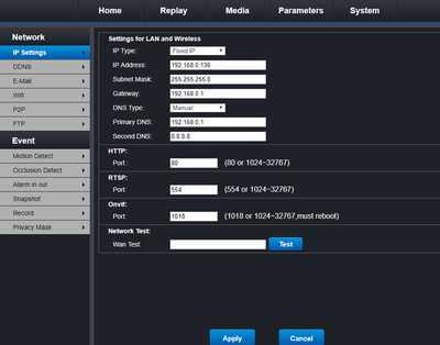

Здравствуйте ребята. Хочу удаленно смотреть обстановку дома. Стоит 2 вай фай камеры Escam qd900 1мп. Подключил их к роутеру тплинк tl-wr840n на прямой видимости, от него идет в регистратор Escam k204 тут все хорошо - запись на жесткий идет нормально.
Что бы получить интернет на роутере подключил к нему через WDS натсройки в тплинк, 4g модем 8214F с встроенным вай фай и симкой. Отключил на тплинк DHCP и присвоил мтс модему адрес 192.168.0.1 , тплинку 192.168.0.14 - все хорошо инет появился на тплинк. камеры на 192.168.0.135 и 136 соответсвено - регистратор на 192.168.0.189.
теперь главное поставил на андроид телефоне приложение EscamEye
пока нахожусь в сети вай фай любого из роутеров - p2p с камеры работает по UID
как только ухожу и телефон переключается на 4G инет - пишет подключение прервано либо неверный ID
воообщем такая схема не работает
Ipcam wi-fi -- p2p -- tplink tl-wr840n -- mts 4g 8214F -- ИНЕТ -- приложение в телефоне (недает смотреть камеру)
как быть где какие порты пробросить сам пробовал с проборосом и dmz? Прошу помощи

При "сером" IP не поможет.strix-iwan писал(а):как быть где какие порты пробросить сам пробовал с проборосом и dmz?
А что на вкладке P2P пишет?strix-iwan писал(а):настройки камеры

сегодня переключился на модем от билайна такой же с вай фай. Ситуация не изменилась - что может быть ? Есть идеи?
- Сообщения: 13839
Re: p2p на телефоне не работает через 4G
Скорее всего прошивка не соответствует обновленному облаку, а вот прошивку на нее не найдешь, так что этот хлам в утиль.

понятно - может быть есть возможность настроить через другие сервисы ? DDNS или через сам регистратор?kROOT писал(а):Скорее всего прошивка не соответствует обновленному облаку, а вот прошивку на нее не найдешь, так что этот хлам в утиль.
- Сообщения: 13839
если в приложении есть возможность настроить по айпи и купить у оператора белый адрес, то возможно, но проще правильную камеру купить.
