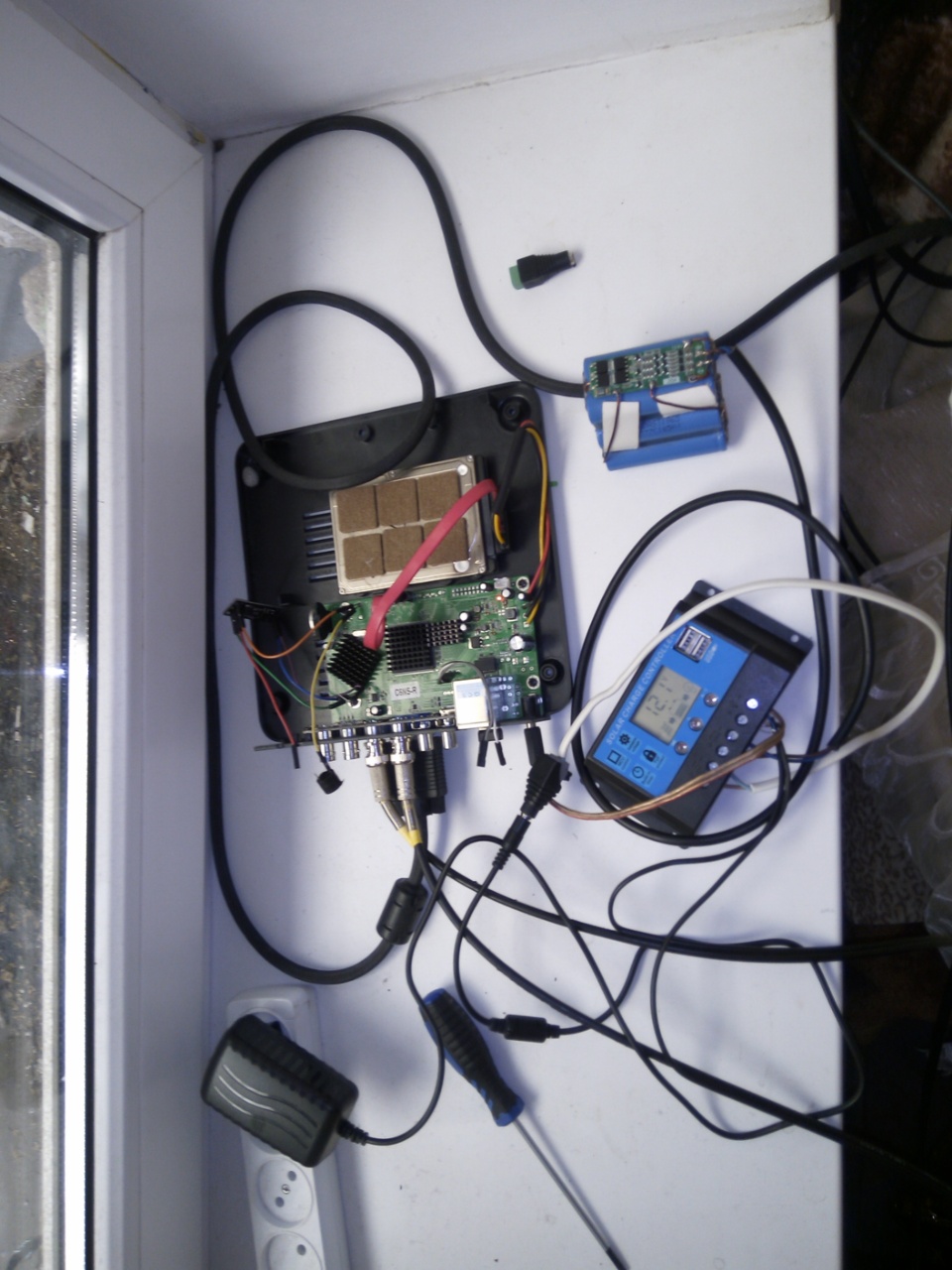

Сегодня ночью рубанули свет на районе, пять раз его пытались включить. То на три минуты, то на минуту, что-то у них там выбивало. А, так как в соседнем районе машинам резали колеса несколько дней подряд и уже добрались до нашего то простой регистратора сравни вообще отсутсвию какого либо видеонаблюдения т.е польза равнялась нулю. На скорую руку за 15 мин был собран симбиоз из ШИМ контроллера солнечной панели, сборки из 6 литиевых аккумуляторов добытых из не рабочей батареи ноута (собирал недавно для шуруповерта со своим отдельным контроллером заряда) емкостью 4800 ма. Весь этот огород проработал 4 часа непрерывной записи: регистратор+ 2 камеры AHD с включенной подсветкой Ik. И самое полезное из такого симбиоза вход контроллера солнечной батареи расчитан на питание до 50 вольт ток заряда 20 ампер, выход на 14,7 в. :pardon:

Панелей вообще нет, в место них включен в розетку блок питания на 24в. Утром включили свет и все продолжило работать, аккумуляторы зарядились и висят в балластном режиме.

Фото огорода, Пока все перекопанно.
Фото огорода, пока все в тестовом варианте.

Гена, контроллер - это по сути конвертер напряжения АКБ в 220В переменки. А вот для заряда АКБ на данный контроллер нужно подать внешнее постоянное напряжение 12-24В (причем не важно откуда).
Т.ч. подобный резерв, ТС правильно назвал "огородом" (~220->БП24V->контроллер с АКБ на выходе ~220V->БП СВН), но как быстро сооруженный из подручных материалов "огород" - "огород" очень даже зачетный. :good:
А вообще лично я, рекомендую обратить внимание ТС на БИРП-12/4 Video, т.к. он с двойным преобразованием (при АКБ=24 - на выходе гарантированно стабильные 12В).
