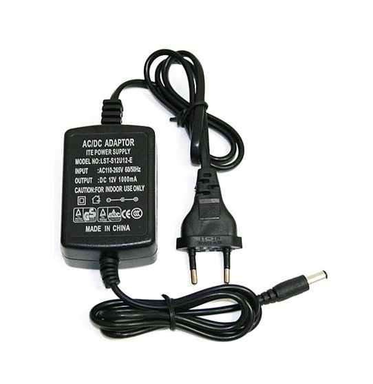

Это зависит от самого БП, фотку бы его хотя бы, по размерам можно примерно определить его запас.

Ставьvideonet писал(а):Форумчане, так мне оставить БП 1А или поменять на 1.5А ?

Re: Ток потребления камеры
Камера будет установлена в помещении.SecureAll писал(а): 1. Расчет токопотребления:
I=P/U.
2,8 / 12 = 0,24А (240мА)
2. Отклонения:
- погрешность камеры (в т.ч. при нагреве),
- погрешность БП (в т.ч. качество элем.базы, налич.АКБ, вых.U).
- линия питания (длина, сечение).
Самое достоверное - замер прибором.
3. С первым все ясно (даже с запасом). Со вторым - нет данных (определитесь сами).
БП фото прикрепил к посту.
Линия питания 8 метров сечение кабеля 0,5мм
Вторая линия 4 метра.
Решил поменять БП на 3А, меньше в магазине где я брал БП нет, а в будущем может подключу еще 2 камеры.
