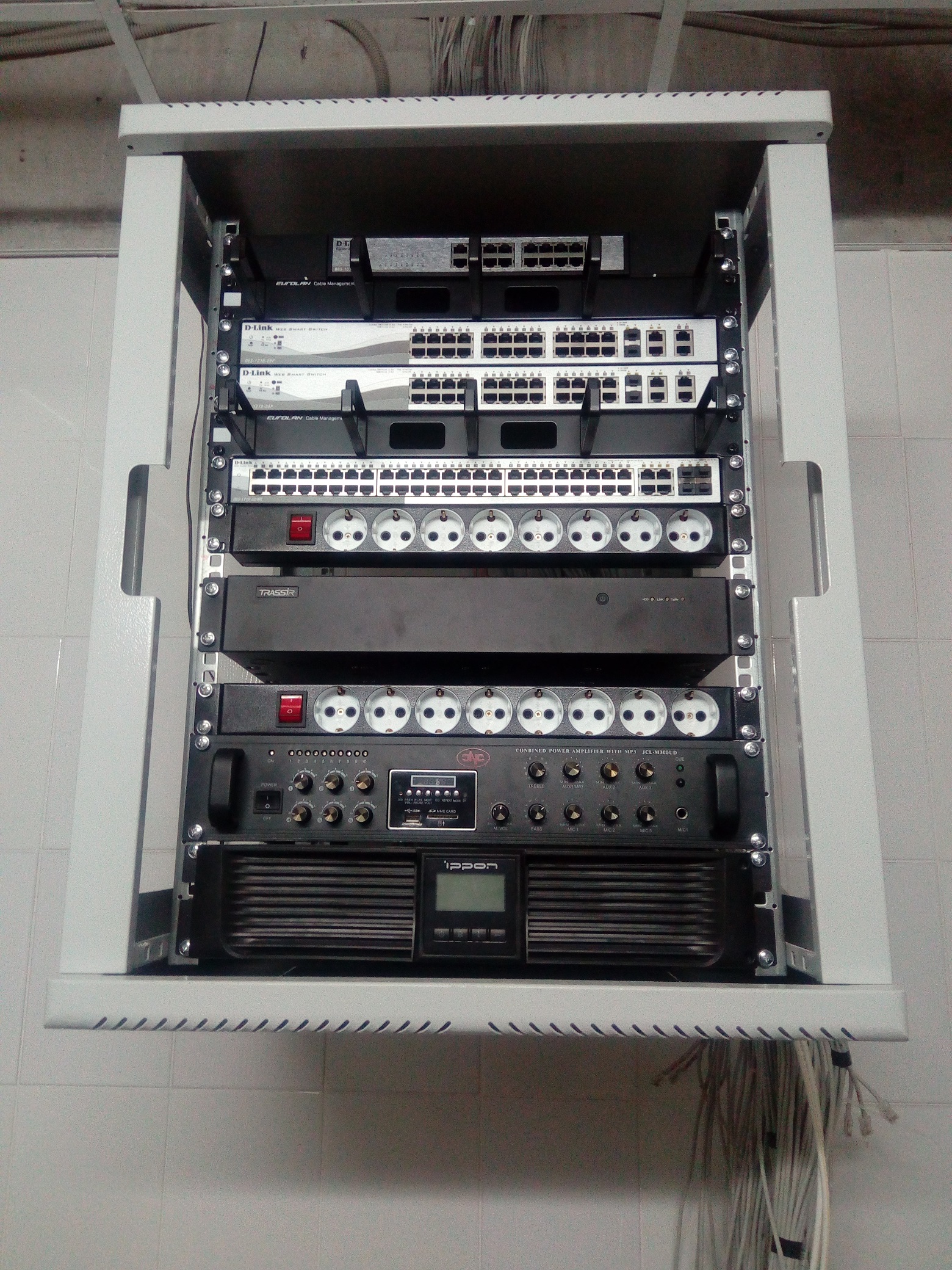

Конечно если это именно СКС, то патчпанели и патчкорды желательно делать, для видеонаблюдения не считаю обязательным, поскольку втыкается раз и на всегда. Ну может раз в два года понадобится что-то переткнуть. И фиксируется тоже жестко несмотря что это жесткая UTP.
Но даже в СКС иногда приходится делать без патчпанели, когда например хоть тресни, но в 15U надо уложиться, потому что шкаф можно только подвесить, ставить его не куда. Вот тогда начинается истинный тетрис.
Сообщения: 11367
Re: Прокладка "последнего" метра
Сообщение GenaSPB » 06 окт 2018, 12:26
Кто угадает для какого учреждения этот шкафчик?

Ну а в законченном виде, есть фото?
