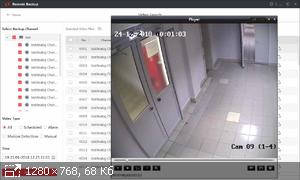

Как вариант можно создать промежуточную шару в месте установки регистратора и потом синхронизировать шары любым удобным способом. Также у Hikvision есть утилита Remote Backup, которая умеет выгружать записи с регистратора по расписанию. Но она только под винду.
Re: HikVision, Зеркальная запись на NAS, функция ANR.
Remote Backup V3.0.0.301 плюс для просмотра Local playback и никакого NAS не надо, потому как элементарно бекапится даже на любое облако через WebDab (проверенно на яндекс диске)312031 писал(а):Регистратор HikVision DS-7608NI-K2 с последней прошивкой V3.4.101 build
Единственное неудобство: - самый ранний бекап, можно сделать только начиная с прошлого дня.

Если бы единственное...Tюрин BB писал(а):Единственное неудобство:
- Не умеет работать как служба (случайно закрыл и кончились бэкапы
- Не стартует в автозагрузке пока не отрубишь UAC
- При автозапуске не умеет сворачивается в значок на панели задач
Еще не понятно зачем выкладывать две версии одной и той же программы с одинаковым функционалом, но с разными "скинами" интерфейса. Разве что 2.2 в ХРюше работает.
Возможно, просто я давно хотел проверить её работоспособность на предмет бекапа именно на облако, и только вот сегодня дошли до этого руки и оно таки работает:S@rge писал(а):Если бы единственное...Tюрин BB писал(а):Единственное неудобство:
- бакпим Remote Backup-ом с одной машины, на которой подключен яндес через WebDav по слабому каналу ADSL, а на другой машине, опять же с подключенным яндексом через тот же самый WebDav, смотрим архив, но уже через Local playback и "прелесть" в том, что никаких белых статичных IP адресов ни на той ни на другой стороне, не надо. Да и облако а-ля WebDav, всё же не настолько уж публичное как все остальные предлагаемые видео Р2Р да еще и без возможности записи архива.
