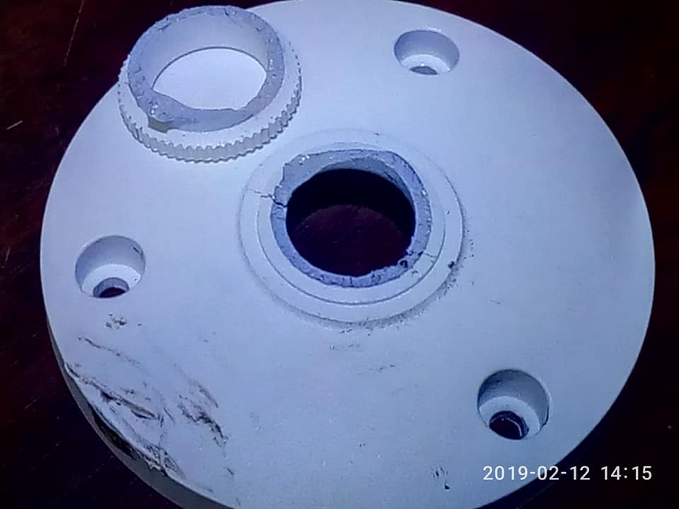

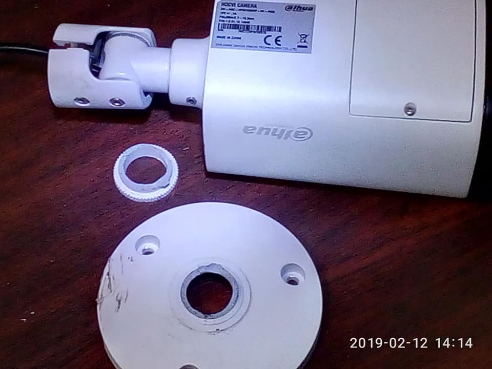

Силуминовый кронштейн видеокамеры китайский. Отломали электрокаром на высоте. Кто как ремонтирует такие кронштейны? Пока не могу ничего нормального придумать...
Отломали кольцо

подручные материалы и эпоксидка.

кусок трубы с нарезанной внешней резьбой подходящего диаметра ,стопоришь её в этом отверстии двумя гайками с шайбами,дальше пропускаешь через неё провод и зажимаешь свободный конец в оставшемся зажиме камеры
может даже пластиковая пойдёт, а лучше железная

Силумин (сплав алюминия и кремния) варить не получится ничем?
Сообщения: 11367
Re: Ремонт кронштейна видеокамеры
Сообщение GenaSPB » 13 фев 2019, 08:01
Варят и силумин. Но тут не тот случай чтобы варить.
