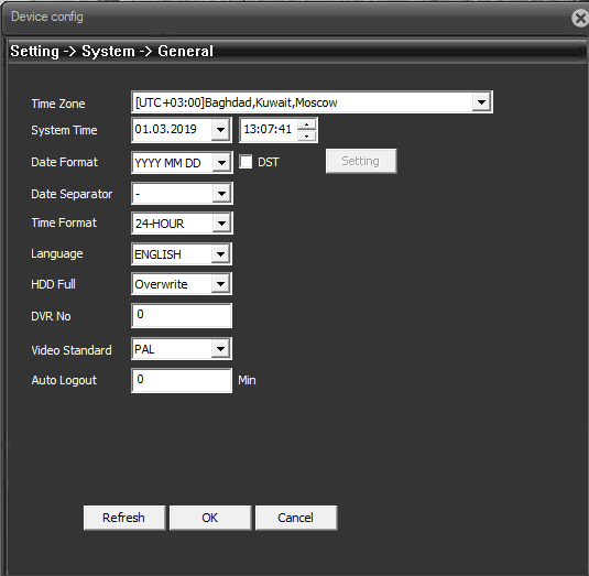

kROOT писал(а):Ставьте синхронизацию раз в час по NTP, а еще регистраторы некоторые умеют поправлять время на камерах.
Да пока писал прошлое сообщение, самому пришла мысль настроить синхронизацию времени. Но что-то я там ее не нашел. Единственное упоминание о NTP это в Net Service, но там никаких настроек сделать нельзя, нажимаешь - пишет Config saved to device successful и все.

В сетевых службах есть.

kROOT писал(а):В сетевых службах есть.
Спасибо, понял как, нужно было дважды клацнуть по надписи.
