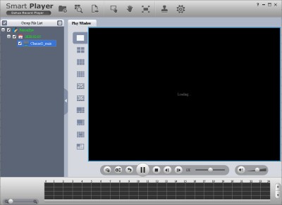

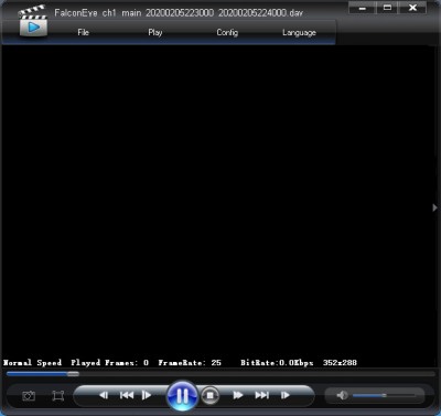

Ради интереса скачал ролик ТС и предложенные вами плеера
sergvl писал(а): ↑
17 фев 2020, 06:43
http://altsb.ucoz.ru/index/programmy/0-14 Программа для просмотра видео .DAV .DAD. DAT
GenaSPB писал(а): ↑
15 фев 2020, 21:24
Плеер должен экспортироваться вместе с видео, либо при экспорте выбирать перекодирование в зависимости от того как экспорт делали. Этот пробовали https://dh-russia.ru/files/software/SmartPlayer.rar ?
Ни один из двух плееров ролик .DAV от ТС воспроизвести не смог.

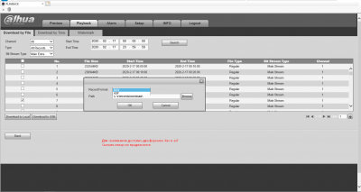

Не удивляет, меня уже, героизм пользователей. Ведь есть родные плеера для КАЖДОГО рега. Ну поставьте галочку на "скачать вместе с плеером" и проблем нет.
Скачать плеер не предлагается. Вот скриншот
Tюрин BB писал(а): ↑
17 фев 2020, 09:38
Большое спасибо. Убедился, что дело не в моем компе. Видимо, регистратор криво записывает картинку с камер...
Еще раз благодарю за уделенное время.

А кто мешает Вам установить SmartPSS и работать с регом через него? ВЕБ морда не всегда удобно и не всегда нужно.
Или воспользоваться поиском и по ключевому слову Smart Player найти скачать плеер отдельно
https://dh-russia.ru/downloads
ПС. Регистратор записывает не "криво" а в своем Dahua_шном формате. Что нормально для каждого отдельного производителя подобного железа. Это их политика "собственности".
hivsal
Сообщения: 273
Re: воспроизвести dav на компьютере
Сообщение hivsal » 17 фев 2020, 17:08
karadjia писал(а): ↑
17 фев 2020, 16:46
На самом деле все скорее всего намного грустнее. Файлы для просмотра имеют имеют заголовки Falcon Eye. А прошивка регистратора указана от Dahua . Что там за регистратор и в каком формате он сохраняет данные - известно наверное только дядюшке Ляо....
P/S....для попыток просмотра пробовал плейеры и от дахуа, и от хика и от фалькона....и клоны брендов пробовал....
