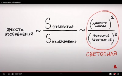

Для тех племянничков, которые в школе скурил учебник физики, вумные дядьки, а по совместительству преподы физики из новосибирского универа, видимо в полном отчаянье от познаний жертв нынешнего образования:
- Даже уже кино для школоты про светосилу объектива сняли.
PS
Только толку то от того что они что-то там сняли и что-то пытались разжевать, потому что, что бы кто-то, что-то нашел, а тем более посмотрел (не говоря уже про прочитал), нужно чтобы этот кто-то, ну хотя бы для начала имел ну хоть малейшее представление о том что искать. :facepalm:

Так это же для школьников. Проговорив на словах непонятное школьникам "входное отверстие" [1.25], для упрощения на доске по простому написали "диаметр линзы" [2.28], хотя чуть раньше в этом же кино показали, что кроме диаметра линзы есть ещё и диаметр диафрагмы в объективе [1.19].
А Вы даже этот мультик для школьников не сумели весь понять и купились на одну картинку из него :lol:
Таки интересно послушать Ваше объяснение, почему у вариофокального объектива Infinity SCV358GIR при изменении фокусного расстояния в 8/3=2,6 раза светосила не меняется в 2,6 раза, а лишь на 7%, второй раз прошу.
Кстати, приведите пожалуйста модели или даташиты на объективы с светосилой F/0,2 или больше, нам же интересно.

Племяннички, ну ты хот для начала вызубри чем диафрагмам отличается от диафрагменного числа твоего м12 объектива, в котором этой самой диафрагмы из кино - физически нет и вот только затем, будешь нести ахинею про непонятные только тебе "входные и выходные" отверстия и законы обратных квадратов.
Ну это тебе, очередное кино для дошкалят в помощь.
Хотя, там где по девственно нетронутому знаниями мозгу прошлись маркетологи (да еще и с ТВВЧ мегапикселями типа под задачи СВН) видимо уже ни физика ни математика не поможет от слова - никак.
