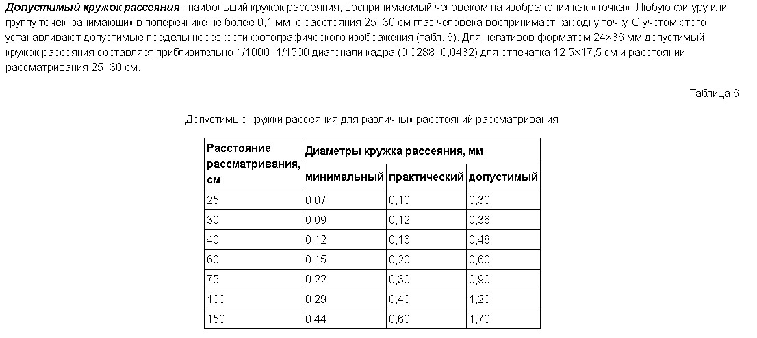

Чего, чего?! :o Какие цифровые камеры, какая "половина пикселя от кружка нерезкости"?! :shock:
Вот уж действительно, просил "ответь по ГОСТ-у", а у чела очередной словесный понос, да еще и состоящий из собственно выдуманных (либо почерпнутых из семинаров по увеличению продаж пикслей :D ) терминов, понятий и определений!!! :facepalm:
PS
Чудо ты в перьях, и величину ГРИП-а, и само понятие "резко /не резко" - определяют параметры и дистанция ПРОСМОТРА, а не съемки!!!!
Хотя, - чего было спрашивать про ГРИП, да еще и ожидать правильного ответа "про линейки" от перца, у которого мозаика мелкопикслей нужна исключительно для того - чтобы мелкопиксели можно было рассматривать под углом в 60 градусов да еще и видимо "с идеальной 100% резкостью". :D

Сообщение Рустам » 21 авг 2020, 10:23
Tюрин BB писал(а): ↑
21 авг 2020, 09:45
Ржу-нимагу :lol:
Висит видеокамера с аккуратно настроенным фокусом, к ней никто не прикасается. И вдруг у этой видеокамеры скачком изменяется диапазон настройки резкости !!! А всё потому, что в это время где-то в операторской охранник отодвинулся от монитора, а ведь ГРИП [по Тюрину] зависит от дистанции просмотра.

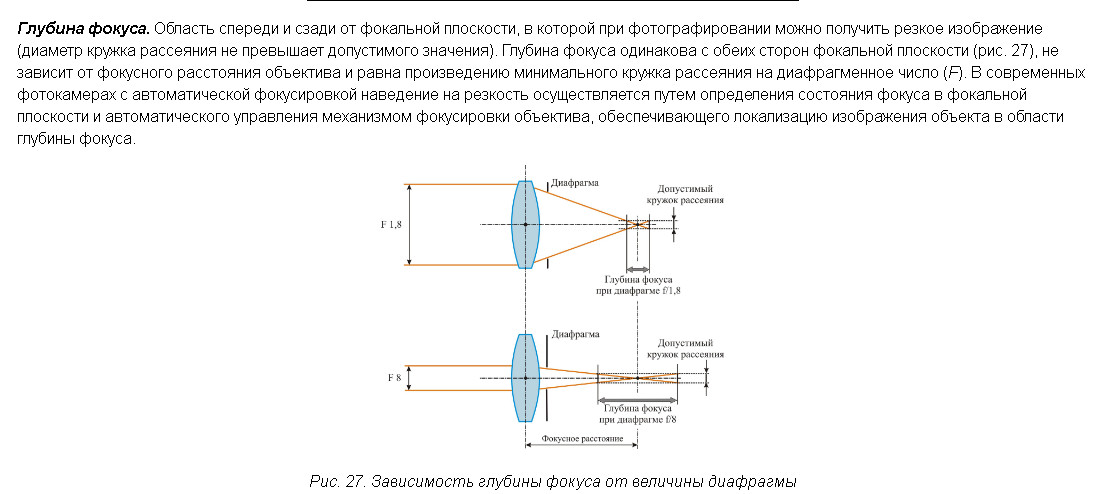

Да уж!? Вот помяните мои слова и сделайте соответствующе выводы на будущее:
-- Вот ровно таких знатоков, выворачивающих всё с ног нАголову, путающих причину со следствием, а теплое с мягким; - дальше будет всё больше и больше.
