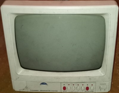

ещё вопросы "в догонку", по монитору Tevicom Tom-100
в данном аппарате реализована функция двустороннего аудио на активную в данный момент камеру (канал). Собственно из-за этого он и "приобретался" (без мануала).
какие микрофоны и громкоговорители (пассивные, активные, "особенные") с ним использовать и каким кабелем их подключать, если длина кабеля будет метров 50? так-же UTP, или иной кабель ?

По монитору не знаю .как он передает звук по отдельному кабелю или по кабелю видеосигнала .
Думаю обычный активный микрофон ,лет 15 назад использовали Шорох -7 ,
для активного микрофона 50 лет не расстояние . Кабель та же витая пара .
Громкоговоритель скорее всего нужен с линейным усилителем на входе .
