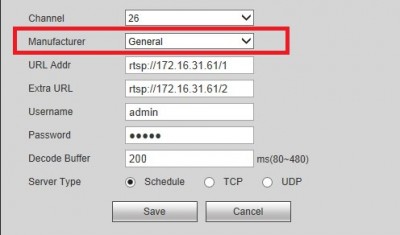

Вроде в дахуа можно добавить нужный RTSP поток.
[/quote]
абсолютно точно. только при добавлении по RTSP надо указать ОБА потока . Указываем одну и ту же ссылку для основного и дополнительного и не будет разницы при открытии 1, 4 (по умолчанию основной) или 9, 16, 32 ....окон

Re: Дополнительный поток с видеорегистраторов, как вытащить?
Скажите мне, где ее указать? Это относится к моему вопросу?
выбираете IP канал, только устройство добавляете вручную по протоколу RTSP.
точный синтаксис ссылки для XM не подскажу ...это к kROOTу....
главное указать в обеих строчках (для основного и доп потока одну и ту же ссылку)
то есть указать в полях URL и extra URL одну и ту же ссылку .
Если добавлять не по RTSP, то он будет полюбому основной поток брать, задача у него такая, писать основной поток. И если он не умеет брать rtsp, то ни как получается. Только если задушить поток на AHD.
