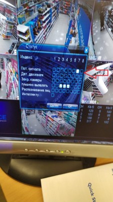

Не могу разобраться в настройке видеосистемы SANNCE, уже там все излазил
Подскажите, пожалуйста, как сделать так чтобы автоматически не появлялось окно, которое указано на фото стрелкой. Появляющееся окно очень мешает для просмотра. Заранее благодарю.

в разделе "тревога", везде убери галочку "показ сообщений"

Приветствую! Спасибо!
Помогло. Выполнил все эти действия для каждой камеры отдельно, а у меня их восемь штук.
