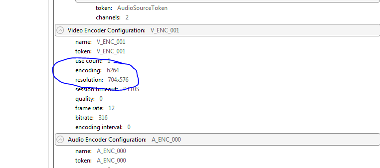

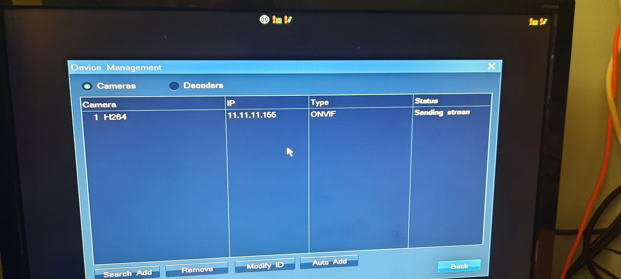

при настройке он камеру вроде как находит, что при этом происходит(настройка rtsp + onvif):
-есть управление PTZ.. + слышно как жесткий диск начинает записывать
-нет изображения (просто черный экран и периодически появляется надпись "no video") , порт onvif менял - не помогло

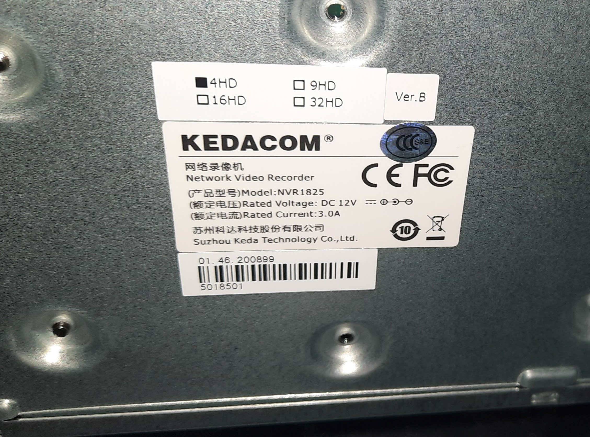

Да, я даже не припомню, чтобы 4х канальные регистраторы были на 265 кодеке. Скорее всего это 2мп и Н264, если на эти параметры настроить камеру, то должно начать показывать.

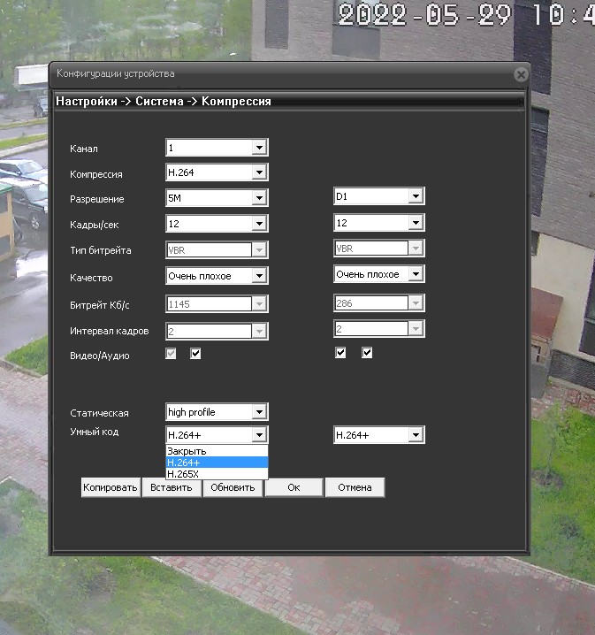

на камере уменьшал качество до 720p - все равно нет изображения. Но на камере сжатие более продвинутые и "закрыть" - все перепробовал не помогло.
на регистраторе такое:
кстати, менеджер onvif камеру не находит и на регике то де добавлял вручную

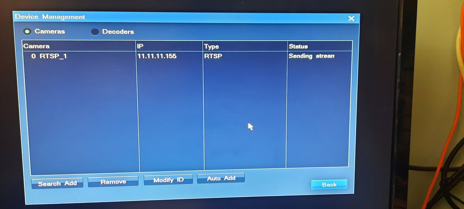

еще пара фоток

короче методом проб-ошибок удалось нащупать ниточку. я резко уменьшил качество на камере и картинка начала появляться.. правда то же в очень плохом качестве

у тебя протокол только H264 а у камеры H265. Вы взяли последней модели камеру а рег утиль.
