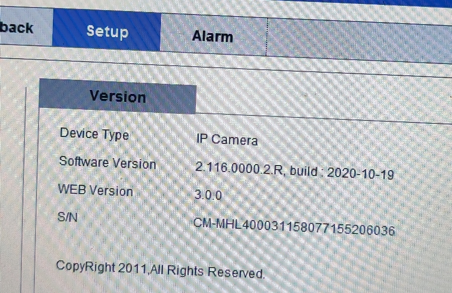

Подскажите пожалуйста вендора этой камеры?
У меня неизвестная камера с таким rtsp потоком.
Код: Выделить всё
rtsp://192.168.1.86:554/H264?ch=1&subtype=0
Может кто подскажет производителя, ищу софт для управления камерой.

			JIEXA писал(а): ↑02 дек 2022, 19:32
По некоторым фрагментам ВЕБ-морды очень похоже что подойдет мобильное приложение SGSeye. А для десктопа попробуйте скачать KENO Smart IMS3.

								 JIEXA » 03 дек 2022, 17:22
SGSeye не подходит облачный ID. Там 8 цифр, без букв.

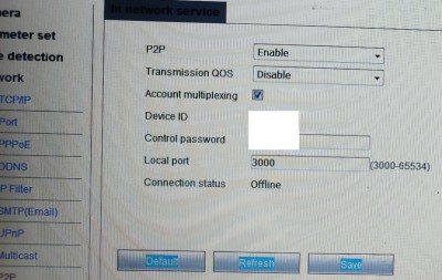

								 JIEXA » 05 дек 2022, 10:44
ну тогда Vss Mobile  попробуйте
Вот спасибо мил человек. Заработало.
Еще не скромный вопрос. А на комп что поставить под это облако?

								 JIEXA » 05 дек 2022, 13:31
 я же написал - "KENO SmartIMS3 2019" .... так и называется
Не подключается Р2Р.

			JIEXA писал(а): ↑05 дек 2022, 13:31
пароль надо вводить не от admina  а от Р2Р.

								 JIEXA » 05 дек 2022, 14:26
Спасибо огромное.
