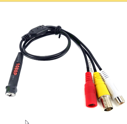

чтобы зря не мучаться, подскажите пожалуйста.
нужно подключить ahd аналоговую к старому ч.б. телевизору по низкой частоте( режим монитора) через тюльпан .
получиться ли это сделать просто через переходник ( так как на камере другой разьем), или ничего не выйдет и нужно конвертить сигнал ?

HD -AHD камера
Датчик изображения
1/4 дюйма КМОП-матрица
Эффективный пиксель
PAL : 1280*720; 1920*1080P
NTSC : 1280*720; 1920*1080P
Сигнальная система
PAL/NTSC
Стандарт видео
AHD
Видеовыход
1CH AHD HD
Датчик изображения
Эффективный пиксель
Сигнальная система
PAL/NTSC
Стандарт видео
AHD
Видеовыход
1CH AHD HD

Нигде не увидел в описании CVBS 960H (или PAL 576). Может и не прокатит к телевизору напрямую...

Вероятней всего не выйдет.

Кстати, камера на картинке - проклята. Кто берет ее в руки, к тому сразу прилипает статья УК РФ...)
Re: Не включается камера
получается, бесполезный девайс ( хотел на дверной глазок ), или подключать к видеорегистратору с аналоговым входом.

нет смысла , под дешовую камеру покупать такой прибор,...у меня где валяется блок в.регистратора под ip камеры, может повезет, и там есть аналоговый вход ?
