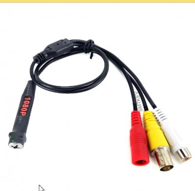

видео23
Сообщения: 11
Зарегистрирован: 09 янв 2023, 08:36
Re: Не включается камера
Сообщение видео23 » 09 фев 2023, 08:52
чтобы зря не мучаться, подскажите пожалуйста.
нужно подключить ahd аналоговую к старому ч.б. телевизору по низкой частоте( режим монитора) через тюльпан .
получиться ли это сделать просто через переходник ( так как на камере другой разьем), или ничего не выйдет и нужно конвертить сигнал ?

видео23 писал(а):
09 фев 2023, 08:52
ahd аналоговую
Если AHD камеру переключить в аналоговый режим, то получится. Вопрос - что за камера и умеет ли она в аналог?
видео23
Сообщения: 11
Сообщение видео23 » 09 фев 2023, 17:41
HD -AHD камера
Датчик изображения
1/4 дюйма КМОП-матрица
Эффективный пиксель
PAL : 1280*720; 1920*1080P
NTSC : 1280*720; 1920*1080P
Сигнальная система
PAL/NTSC
Стандарт видео
AHD
Видеовыход
1CH AHD HD

видео23 писал(а):
09 фев 2023, 17:41
HD -AHD камера
Датчик изображения
Эффективный пиксель
Сигнальная система
PAL/NTSC
Стандарт видео
AHD
Видеовыход
1CH AHD HD
Нигде не увидел в описании CVBS 960H (или PAL 576). Может и не прокатит к телевизору напрямую...
777SkiF777
Сообщения: 809
Сообщение 777SkiF777 » 09 фев 2023, 21:27
Вероятней всего не выйдет.

видео23
Сообщения: 11
Сообщение видео23 » 10 фев 2023, 08:34
получается, бесполезный девайс ( хотел на дверной глазок ), или подключать к видеорегистратору с аналоговым входом.

видео23 писал(а):
10 фев 2023, 08:34
Гибридные регистраторы не очень дорого стоят.
