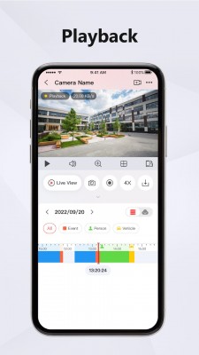

Всем доброго времени суток.
Есть видеорегистратор DS-N316(C) и видеокамера DS-I450M(C)
Что нужно настроить в Hik-Connect - for End User, что бы картинка получилась с разным цветом в зависимости от событий. (смотри вложение)
Детекция настроена и в регистраторе и в видеокамере, оповещения на движения приходят, а вот на "линии воспроизведения" в приложении на телефоне, не отображаются.
Или видеорегистратор DS-N316(C) слишком простой и в нем нет такой функции?
В iVMS-4200 отметки есть.
В ТП писал, но ответа так и не получил.
