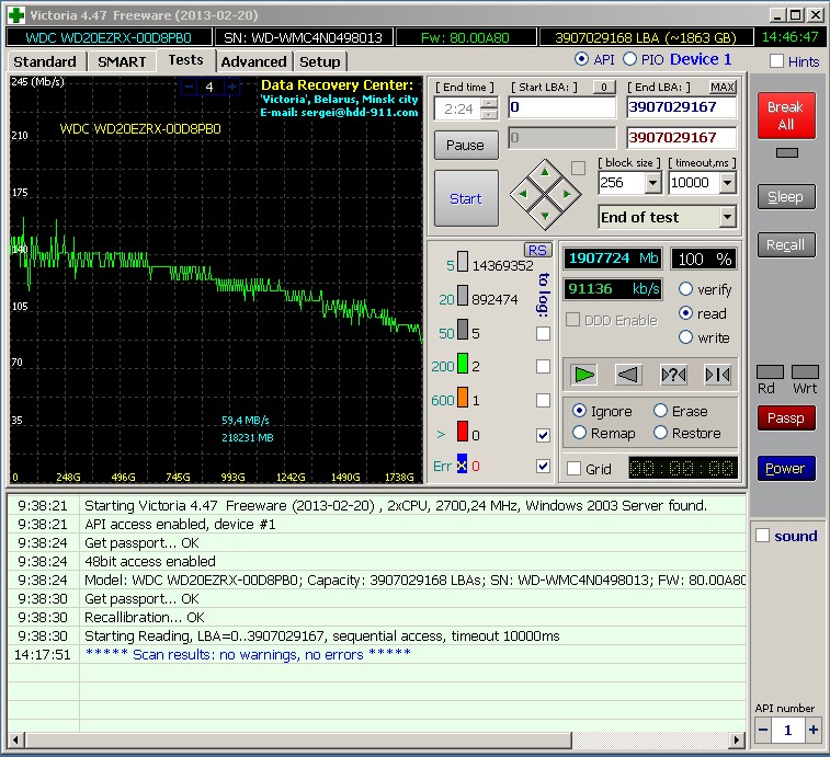

Здравствуйте!
Жил-был, не тужил 16-канальный видеорегистратор Falcon Eye (модель не помню, но если будет нужно - уточню). Недавно он стал самостоятельно перегружаться каждые 2 минуты. Путем всяческих манипуляций выяснилось, что проблема возникла с жестким диском. Поставили другой - все заработало. Но вот в чем загвоздка: когда "больной" жесткий потестили на ПК с помощью Виктории - не обнаружилось ни единой ошибки (скрин прилагается). Подскажите, почему тогда он вдруг начал глючить?

бывает питание не хватает, БП просел.

Ну фалконы это по моему мнению одни из самых "чудесных" регистраторов и камер. Вот столько проблем с ними, что просто хз. Вообще на самом деле я сталкивался с такой проблемой, мне советовали и перепрошить и что только. Но когда взял тесте и начал мерить напряжение поступающее на жесткий диск, то по линии 5В я увидел просадку до 3.1В
И то пришлось доказывать, что у меня мультик качественный, что это не его глюк. Регик забрали на обмен.

Первым делом грешили на внешний блок - в итоге купил в магазе аналогичный, но проблема сохранилась. А вот при подключении другого диска (но меньшего объема) она решилась.

Чудес не бывает. Регистратор это тот же компьютер она операционной системе Linux, работающий с жестким диском по тем же стандартам, что и стационарный компьютер, там может быть другая файловая система, но принцип тот же. В регистраторе есть встроенная диагностика и в случае появления ошибок он перегружается. Так что ценные данные я не рекомендую писать на этот диск, в ближайшее время он посыпется.
Модели дисков какие? Наверное стоит обратить внимание, что для видеонаблюдения стоит ставить специализированные диски, которые настроен на приоритет записи надо чтением и обороты у него не должны быть завышены, 5900 вполне хватит для записи потокового видео 16 аналоговых камер.
