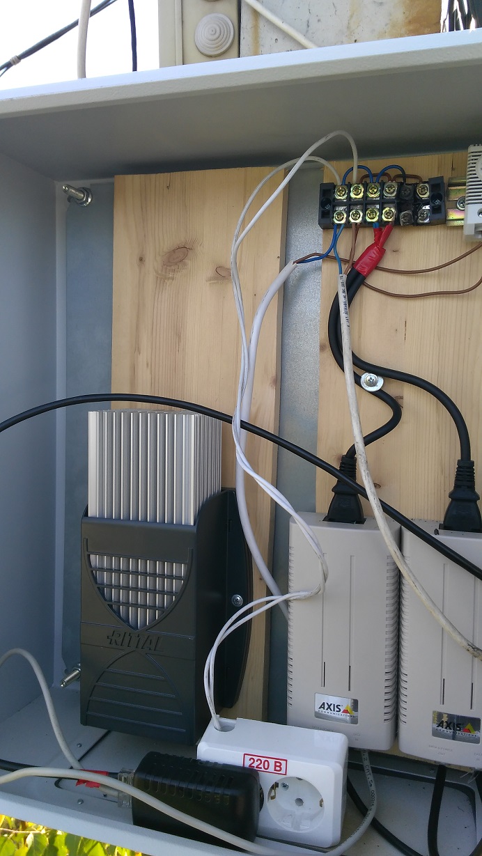

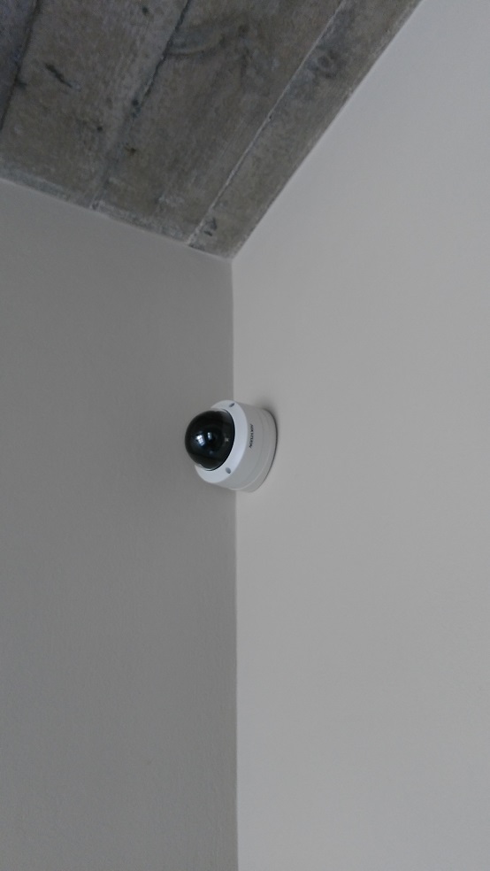

Зацепили меня сторонники ipc. Сначала по самой теме "последний метр", через каждые 90 м "IP-Геморрой" Первое нужен Хаб, Хаб нужно запитать так чтоб электрик или допущенные к э.щиту не вырубал сегмент системы. Хаб расположи в доступном для тебя (Себя) месте! Не за потолком подвесным, не выше 1,5м (ну или держи стремянку под рукой) у бери его в ящик чтоб хотя бы ограничить доступ к нему. Это два. Если не в отапливаемом помещении обеспечить рабочею температурам это три ( у клиента на 8м опоре в ящике нагреватель менял супер как дёшево ) так сделали Питерские гурманы Axis. Кабель использую КВК-П-2*0,75М внешний (ТехноКабель), или паритет РК-75-3,7-36М бухта 250м. на большие растояния. Лучшее применение IPC это добавить к аналоговой системе как предлагает HIkvision. Когда нужна всего одна камера, IPC я аплодирую стоя.))) В штрабу КВК я тоже укладывал, фото сейчас попробую добавить.
Вывод мой: здорово что появился AHD ТVI. Без них цены на IPC не снижались, а только росли. И благодаря разным принципам передачи Видео, мы можем решать любые задачи.
