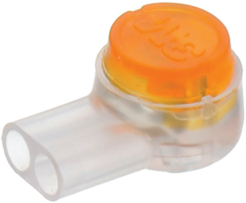

Ребят всем спасибо за советы, купил вчера скотчлоки как на фото написано что от 3М, но я очень сомневаюсь, с наполнением не было да и не бывает в продаже, хочу соединить ими, а на них одеть гофро трубу и обмотать изолентой края что бы воды не попадала, сделать "капсулу",спрятать все в коробку не получится т.к обрыв в метрах 10 от стены! Решил сделать так потому что пайку будет сложно сделать на высоте, погода не позволяет!
Вулканизационной ленты не где не смог купить, и клей от ССД тоже не где нет, только не очень понял что им в данном случае клеить, объясните пожалуйста, а то интересно!
Да и если не сложно расскажите пожалуйста если куплю скотчлоки с наполнением, то что именно дает это наполнение, спасибо еще раз!

Я ещё не видел скотчлоков без наполнения. Этот гель не даёт окисляться контактам.

GenaSPB писал(а):Я ещё не видел скотчлоков без наполнения. Этот гель не даёт окисляться контактам.
Это самые лоукост скотчлоки, которые на али на вес продают.
Можно в них натолкать электротехнической. Продается в магазинах электрики, стоит копейки.
Спасибо, это самые самые простые и дешевые, как написали ниже на али полно, других не было к сожалению!
GenaSPB писал(а):Можно в них натолкать электротехнической. Продается в магазинах электрики, стоит копейки.
Спасибо, а вот такая паста подойдет для наполнения "Контактная проводящая паста КВТ 55362"

нет. там гидрофобный заполнитель. сделайте на обычной скрутке с термоусадкой тонкой и сверху термоусадку с клеем и никуда оно не денется...
