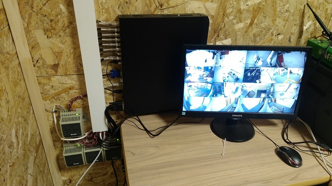

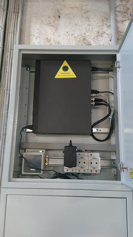

Не понимаю к чему такая принципиальность. Не везде есть специальные отведённые места. Надо слушать клиента и выполнить его пожелания по максимуму. Тогда будут новые заказа, и лучшие рекомендации о твоей работе. Говоришь клиенту "Нет" и тогда стоишь в сторонке когда другой возьмёт и сделает, как того желает клиент. Надо вертикально поставить настольный рег. нет проблем.
Надо в кабинет или не чердак не проблем. Только нужно немножко подумать как лучше это сделать.
Кто со мной не согласен? Фото моих "последних метров".

В ящике - да, просто на стене в зоне прямого доступа руками - нет. Хотя бы потому, что через месяц другой всенепременно начнутся проблемы с неконтактами bnc разъемов.

Всё ни так плохо на самом деле. Можно в магазинах, у касс, без ящиков, без проблем, главное не в проходе и провода не под ногами, и не весят с полки под своим весом вытягиваясь из bnc разъемов.

А в чем сакральный смысл наклейки "ведется видеонаблюдение" внутри закрытого ящика? :roll: Если он все время открыт, то зачем тогда дверца?
З.Ы. А так все аккуратно - приятно смотреть! :good:

2 Dozorip - Красота!!!! А что за БП?

S@rge писал(а):А в чем сакральный смысл наклейки "ведется видеонаблюдение" внутри закрытого ящика? :roll:
Надо же кудато рекламную наклейку хика деть. А так не надо пытаться сбоку посмотреть, что за железка, сразу видно.

Шикарно!
Правда на первом фото я уже понимаю муки выдернуть BNC из второго ряда, пальцы не пролезут.
Какая марка у БП? Есть выхода под аккумулятор?
Второе фото отлично.

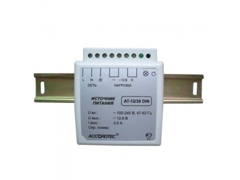

На этот очень похож

Да БП Акордтек. С наклейками тоже верно чтобы видно Hik.

Вертикальное расположение регистраторов далеко не хорошо сказывается на сроке службы жестких дисков. С другой стороны - вертикальное размещение улучшает охлаждение, а сам регистратор не занимает много места на столе, полочке и т.д.
