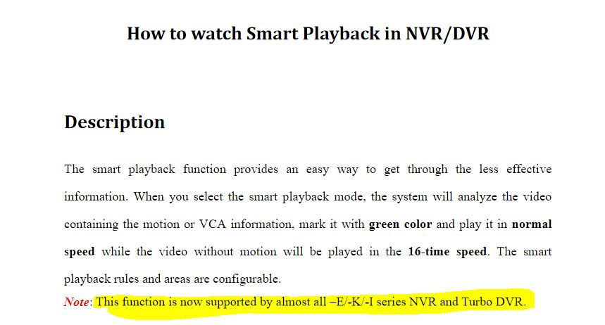

По поводу хика, выдержка из их документа:
https://www.ozspy.com.au/manuals/HikVis ... VR-DVR.pdf" onclick="window.open(this.href);return false;
Еще раз повторяю: -ЭТО АНАЛОГОВЫЕ DVR!!!!
А потому, построить индекс движения для всех НЕСЖАТЫХ КАДРОВ да еще и С ПОЛНЫМ РАЗРЕШЕНИЕМ - для нет ни каких проблем.
Только вот проблема смарт-поиска в двух вещах - писать придется ВСЕ В ПОДРЯД и не просто писать а писать очень маленькими GOP и без всяких h+, только вот размер архива при этом - будет уже или не маленьким, или же - придется снижать битрей до полной какашки.
Ну в следствии всего выше перечислено - вменяемый смарт поиск, возможен только на локальном рабочем месте.

Tюрин BB писал(а):
UefLV писал(а):Еще раз повторяю: -ЭТО АНАЛОГОВЫЕ DVR!!!!
Цветом выделил каких моделей касается, т.е. практически всей текущей линейки NVR.
Видео как это выглядит в IVMS. https://www.youtube.com/watch?v=hyErVvyKHes" onclick="window.open(this.href);return false;

UefLV, еще раз повторюсь - с Дахуа работал мало и по этому судить не берусь, но даже при этом, под рекламным роликом со свободной зоной поиска который вы продемонстрировали конкретно подписано что это HD-CVI, т.е. - аналог ;)
Ну а поскольку то, как тупит ivms при обычном то воспроизведении я знаю не понаслышке, то прекрасно знаю почему второй смарт-деморолик показанный вами - снят в так называемом тайм-лапсе, и в котором лично я, так и не понял -а где же там смарт поиск, да еще и в свободной зоне.
Т.ч. то что касается смарт от Хик, то вы для начала внимательно переведите что именно подразумевается под Смарт-Плеером от Хика, тогда поймете что никакого поиска в свободной зоне по записи - в регистраторах они не делают.
Примечание . Эта функция теперь поддерживается почти всеми видеорегистраторами серии EE-K / -I и Turbo DVR.
Подготовка
Чтобы получить результат интеллектуального поиска, соответствующий тип события должен быть включен и настроен в IP-камере.
