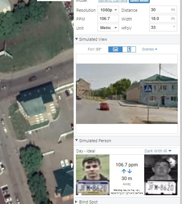

UefLV писал(а):Маловато миллиметров у Вас получилось. )) Надо хотя бы 100 пикселей на метр.
А если 30м? Не для фото получится конечно, но уровень "узнать знакомого человека".
UefLV
Сообщения: 495
Re: Помощь в выборе камер для СVI СВН
Сообщение UefLV » 08 фев 2019, 18:11
На пределе.
На пределе распознавания.
