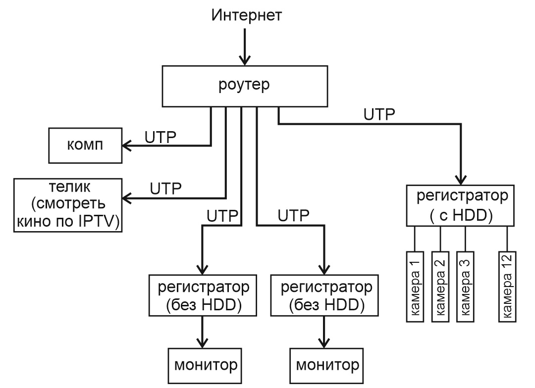

vag писал(а):
24 янв 2021, 23:11
Бросить витуху на много дешевле вашей затеи, и работать это будет, и мышка будет, в отличии от вашего извращения.
Я так понимаю, вы это подразумеваете?

В голову лезет вариант - а если на витуху вообще забить и поставить везде Wi-Fi камеры IMOU. И у каждого моника поставить по Wi-Fi регистратору.
Так как с таким извращением никогда не сталкивался, то возникают вопросы:
1. Законектится ли каждая камера с несколькими регистраторами одновременно?
2. Будет ли пробивать сигнал с улицы внутрь здания без лагов, торможений и потери качества? (Понимаю, что тут надо взять и на месте тестить. Но, всё же).
3. Регистратор пишет поток только на лету? Может ли он подгружать данные с SD-карт с камер (в случае пропажи питания, потери сигнала и т.д.)?
Гуглим "купить глушилку Wi-Fi" и этот вариант выгоняем из головы быстро и решительно :)
Сообщения: 4027
Re: Связь регистратора с мониторами по Wi-Fi ???
Сообщение Рустам » 26 янв 2021, 08:25
andrei9 писал(а):
25 янв 2021, 18:28
В один общий для всех радиоэфир одного частотного диапазона 2,4ГГц такое количество видеопотоков просто не умещается даже при идеальных прочих условиях ...

andrei9 писал(а):
24 янв 2021, 02:09
Есть желание особо извратиться и подключить к одному видеорегистратору по беспроводу несколько мониторов. Так, чтобы не сверлить стены и витуху не прокидывать.
Скажем, на кухне один монитор, в комнате один монитор, в туалете :smile: один монитор. На всех мониторах одна и та же картинка. Да ещё и, чтобы мышка рядом лежала. А вдруг захочется что-то увеличить или отмотать.
не вижу особых проблем. для реализации задуманного понадобится:
регистратор на XM
wi-fi роутер 1 шт, разместить максимально в центре помещений в которых предполагается наблюдение.
в каждом нужном помещении планшет с прогой XMYye (версии не выше 1.6.1.80) либо ноутбук удобосмотрительной диагонали и обычный IE, либо планшет маленькой диагонали но с HDMI выходом и нужной диагонали монитор-телевизор. необходимость мышки отпадает сама собой.
Я для подобных целей использую BV9500Plus (практически везде), Oysters T104W (на кухне), Samsung R525 (в спальне), Samsung LE32S81B+Xeon E5450 (в зале).
