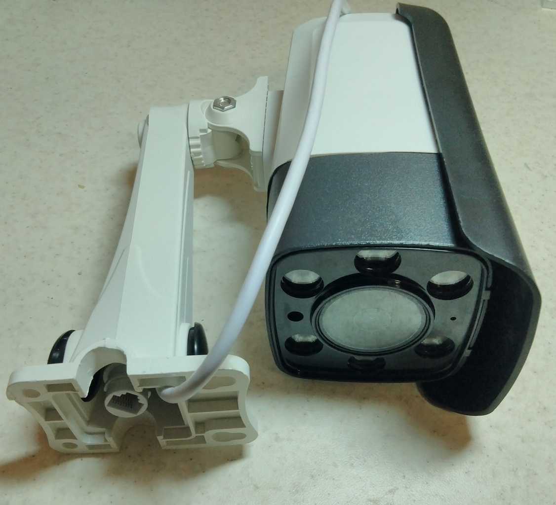

Зачем уплотнение если разъём герметичный.

Есть куда более элегантные решения.
Сообщения: 1228
Re: Альтернатива брендовым монтажным коробкам
Сообщение Роман 55 » 21 фев 2021, 14:13
Не спорю, получится всё красиво и по феншую. Но мне вот интересно, если камера стоит на высоте 3-4 метров двух рук хватит для монтажа и какой то профилакти если что то случится с разъёмами, в одной руке держать камеру с крышкой, соединять разъёмы и укладывать в коробку, ну и цена в 10 раз больше обычной коробки. С обычной коробкой стоящей рядом с камерой проблем с монтажом нету, хоть и не по феншую.

Не спорю, но при красивом фасаде или красивой отделке здания как раз такие и нужны.

Ну а так-то если по теме, то коли нужен полный фэншуй, то открывайте сайты брэндов и выбирайте себе в разделе "кронштейны" коробки любые, круглые и квадратные, прямые и со скосом, круглые с диаметром от 80 мм до 210мм....белые и черные, герметичные и не очень.
https://www.dahua.market/accessories/
https://hikvision.ru/products/accessory/page/3

Что-то у вас всё сложно...
Я взял обычную распаечную коробку с крышкой на шурупах, в крышке просверлил отверстия под кабель и под крепление камеры, пропустил кабели через отверстие в крышке, прикрутил камеру к крышке винтиками с гаечками. Установил коробку на стену, подключил кабели, прикрутил крышку шурупами. Всё!

Не долго такие живут на улице. И сам корпус может еще и поживет, но вот резьба под винты кончается после второго закручивания.
