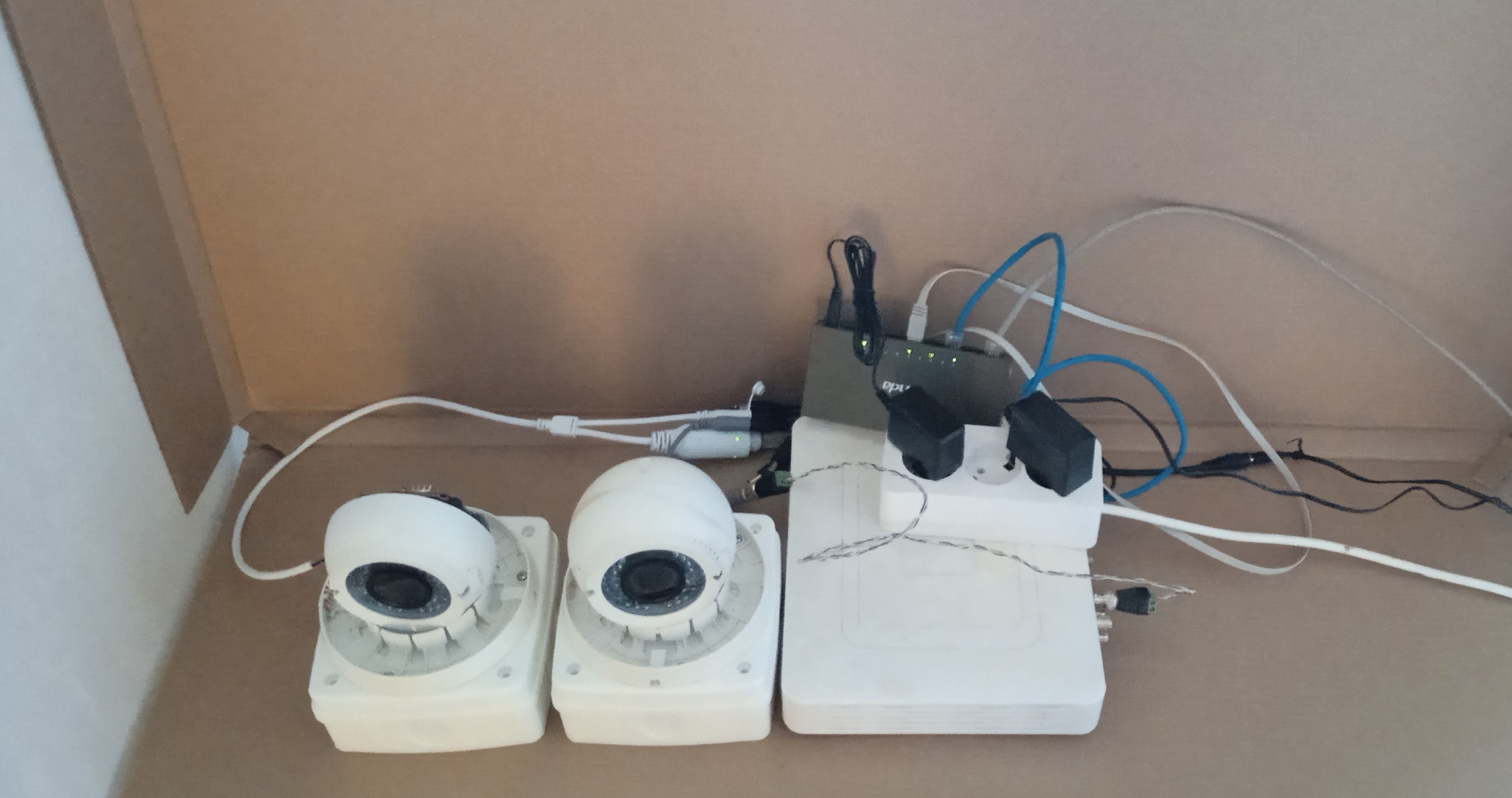

Тестовый стенд - камера с ip модулем, камера оригинальная AHD, регистратор, бп, ethernet.
тестовый стенд.

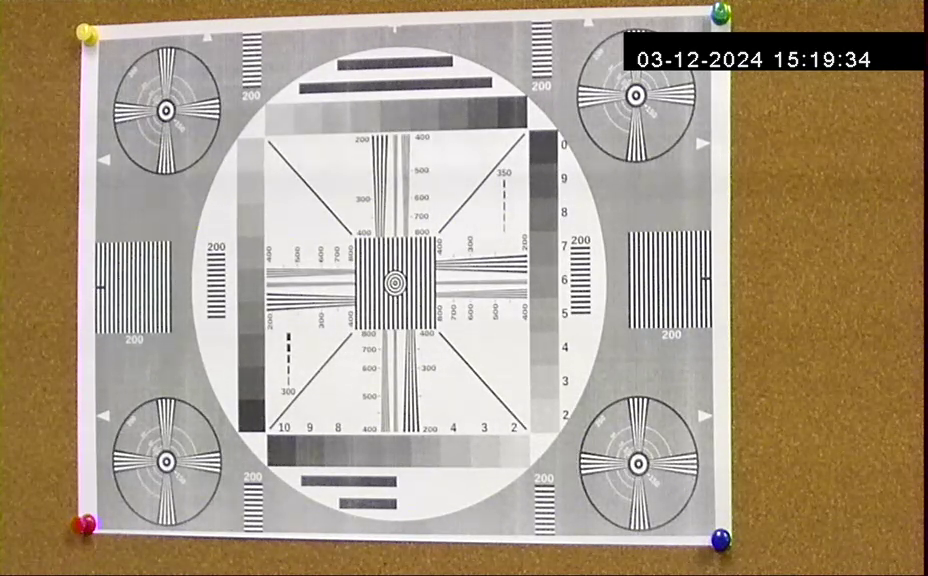

кадр с AHD
AHD

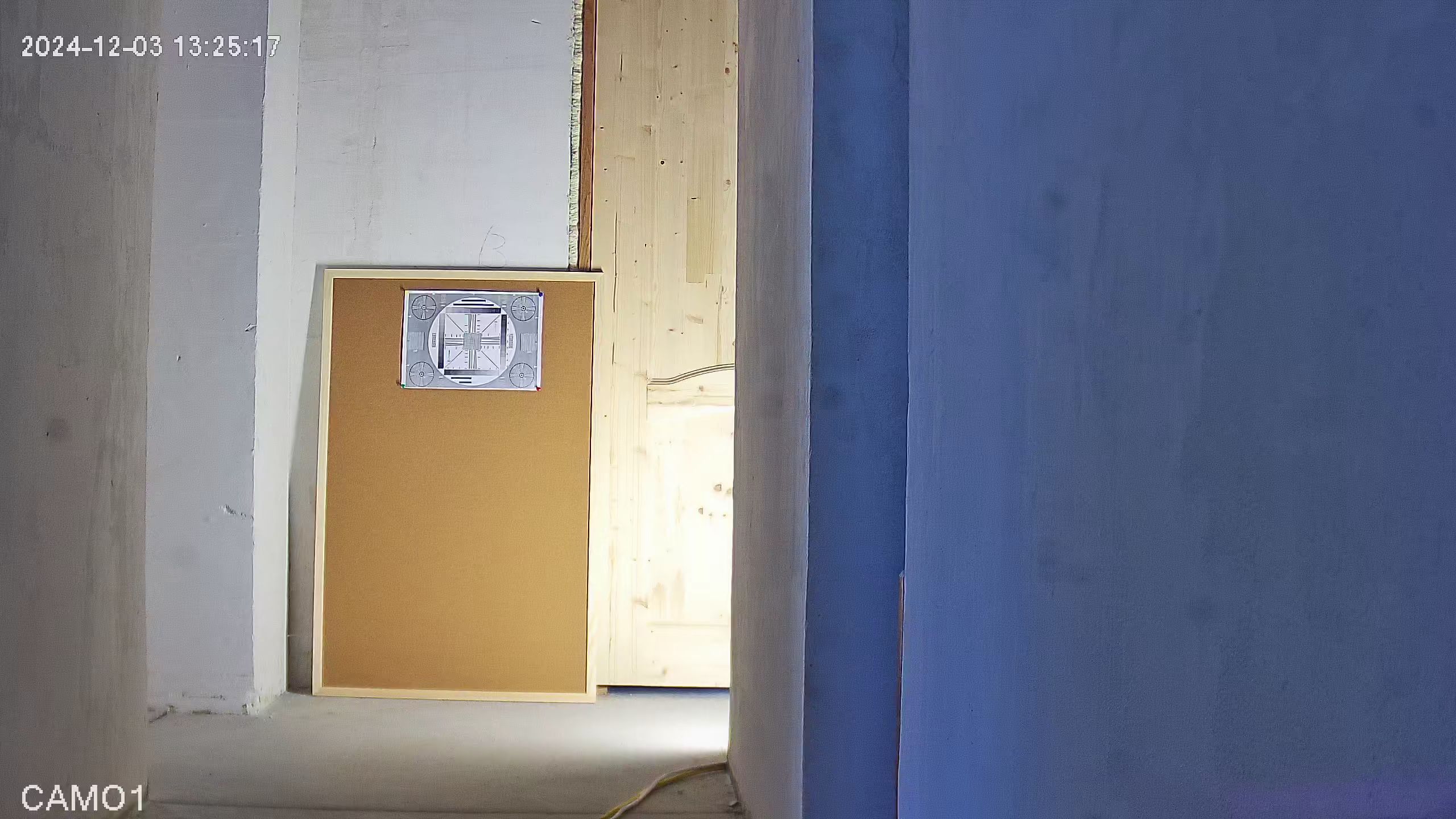

кадр с IP
ip4mp

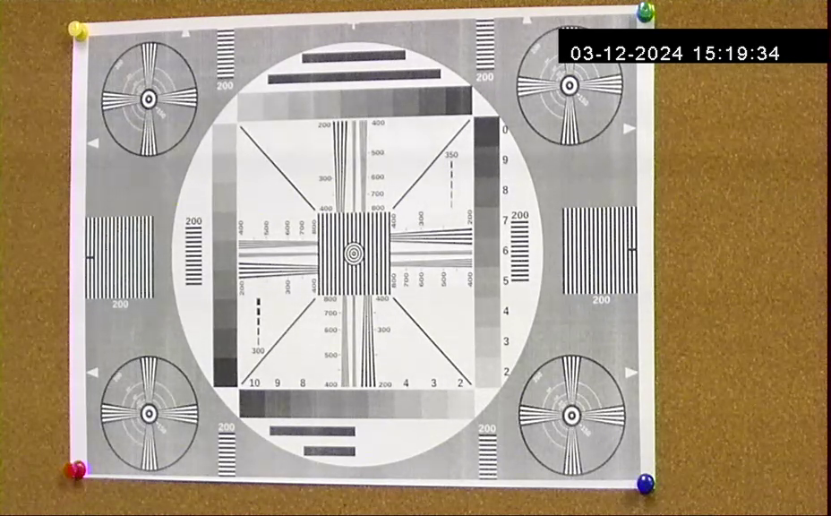

Расстояние до таблицы 1.5 метра

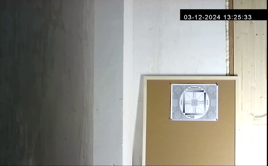

кадр с AHD
AHD
Блин. сколько тут лимит на размер файла?
Прошлый 3 мегабайтный скрин с ip камеры пришлось из png пересохранять в jpg (с потерей качества), а этот 7 мегабайтный, пересохраняется в 1.4 и его никак не добавить в сообщение.
