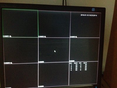

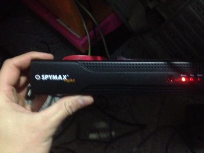

Господа, выручайте. Рег spymax rl-2508h light
пароль утрачен
superpassword не помог
отсоединение батайреки не помогло
reset tool не помог
хотел его презентовать детскому садику, т.к. все равно пылится, а пароль забыл(
пароль утрачен
reset tool не помог

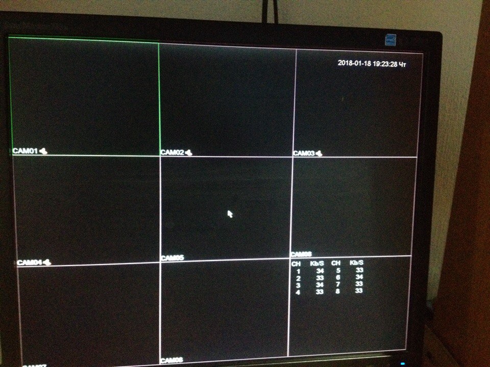

Re: сброс пароля SPYMAX RL-2508S Light
Фото с монитора сделай, меценатный ты наш!
XM!
Важен регистр вводимых символов под учеткой admin!
BM2PLv125
BM2PLv125
