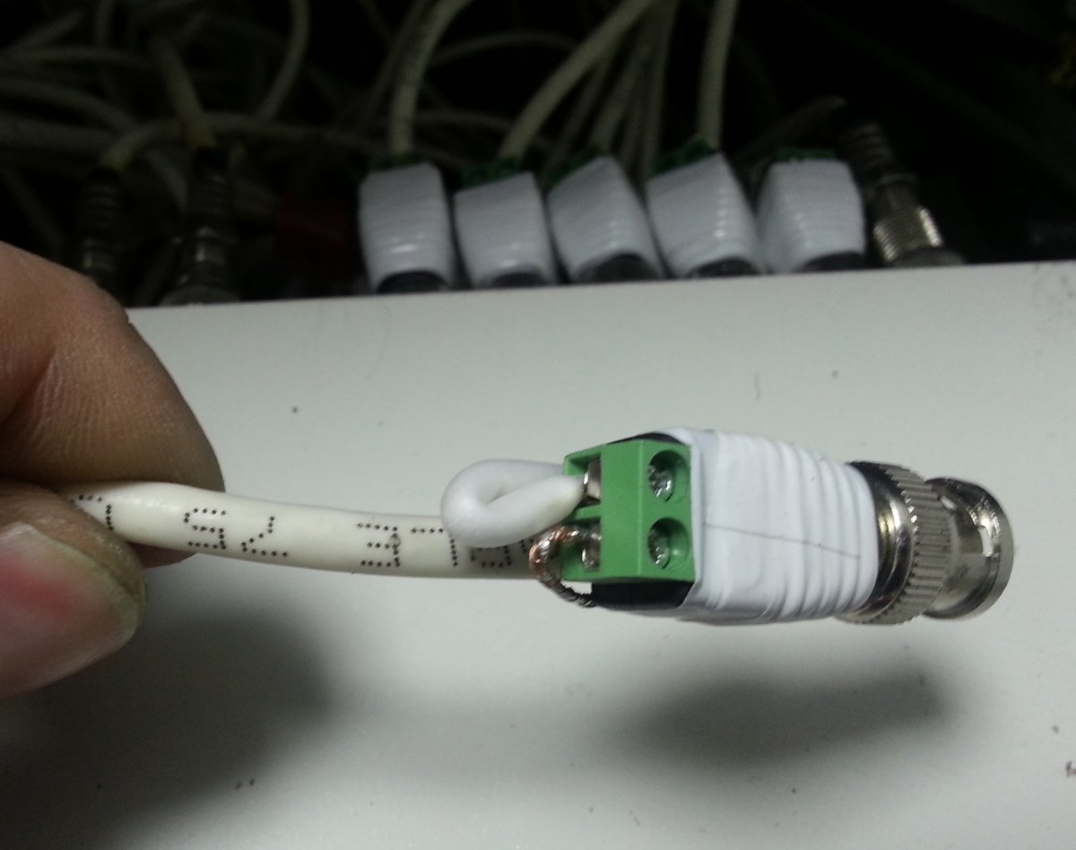

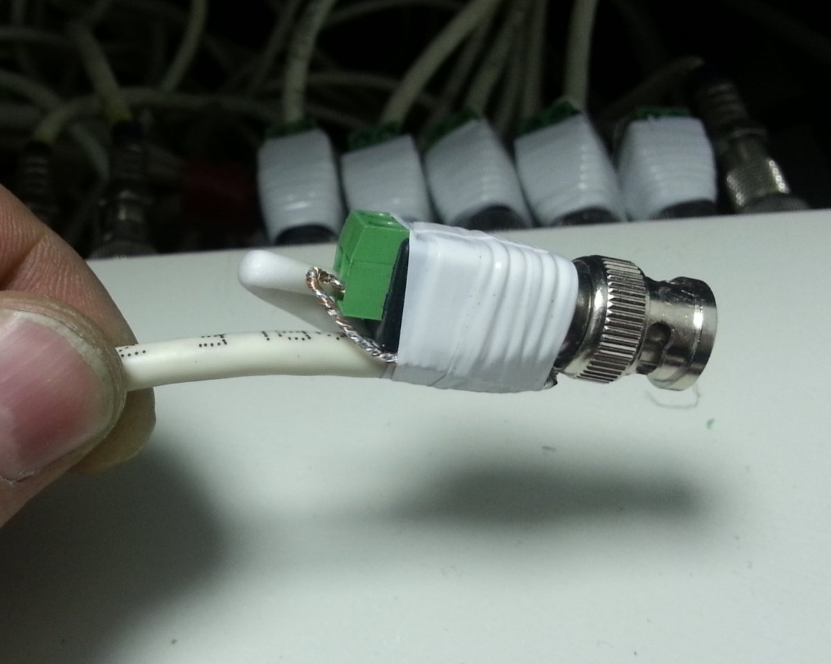

Сообщение Sonya » 04 сен 2018, 08:49
S@rge писал(а):Дык есть же BNC-коннекторы под винт:
В месте крепления провод легко обламывается.
Придётся делать вот такой колхоз:
Потому и предлагал брать гибкие хвосты, чтобы зафиксировать жёсткую часть в кабель-канале, а гибкую - к регистратору.
Взял себе пучок метровых BNC патч-кордов, порежу их на хвосты и поставлю на замену глючным коннекторам.

Сообщение S@rge » 04 сен 2018, 11:25
Sonya писал(а):В месте крепления провод легко обламывается.
ИМХО парой стяжек надежнее.
Нинада заводские стяжки курочить. Лучше докупить под каждый патчкорд копеечные соединители папа-папа
и спрятать старые сопли в какой-нибудь шкафчик, чтоб исключить внешнее воздействие в местах соединения с патч-кордами.

Сообщение Sonya » 04 сен 2018, 11:41
S@rge писал(а):Нинада заводские стяжки курочить. Лучше докупить под каждый патчкорд копеечные соединители папа-папа
Я собирался уменьшить количество соединений, а не увеличивать их.

Сообщение S@rge » 04 сен 2018, 11:49
Эти "увеличенные" соединения всяко надежнее ваших скруток - в них контакт не пропадет как ни шелеви.

Сообщение Sonya » 04 сен 2018, 11:56
S@rge писал(а):Эти "увеличенные" соединения всяко надежнее ваших скруток - в них контакт не пропадет как ни шелеви.
Не буду спорить, пусть каждый остаётся при своём.
Про скрутки я не писал, обычно использую 3M скотчлоки, достаточно надёжное соединение, благодаря гелю не окисляется.
