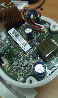

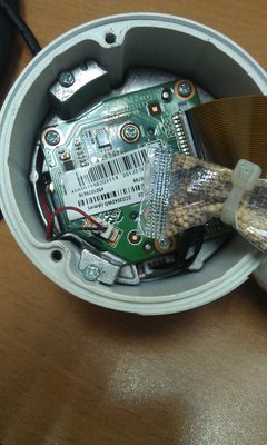

С этой проблемой разобрались но возникла другая. Одна из камер дает помеху. Что не делали все не помогает. Может кто сталкивался с такой помехой.
- Вложения
- IMG_20181107_122018.jpg (31.79 КБ) 5045 просмотров

Как же по уродски смотрится приличная камера на куске доски. В ассортименте должны быть камеры с пластиковыми корпусами или кронштейнами.
Картинки вставляешь слишком маленькие, они не увеличиваются. Не понятно что там за помеха.
