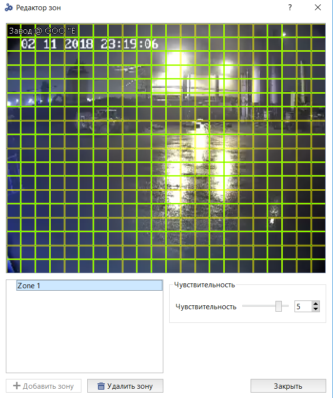

https://youtu.be/Tm9iKX8c3a0" onclick="window.open(this.href);return false;
А вот тебе маска
И не надо мне делать мозг про выпадание кадров и тормоза. Тянул картинку через интернет, на объекте канал слабый.

GenaSPB писал(а):На своем кино можешь хоть всю маску выделить, включить в браузере правила и будет ровно такое же кино.
Гена, ведь я для чего тебя попросил показать маску? Да ровно для того что 200% был уверен что ты зафигачишь её на весь кадр. Только вот ты её для начала уполовинь, а вот там будет понятно -
Умеет Трассир сам индексировать записи, или же он так же как iVMC-ка, уметь только фильтровать по свободной зоне, но только фильтровать там и тогда, когда у него есть индексы полученные с камеры из под маски.

Re: видеорегистратор (с поиском движения в определенной обла
Сообщение GenaSPB » 03 ноя 2018, 10:24
Трассир может и сам индексировать хоть совсем отруби ДД на камере. Но в данном случае все идёт с камеры.
