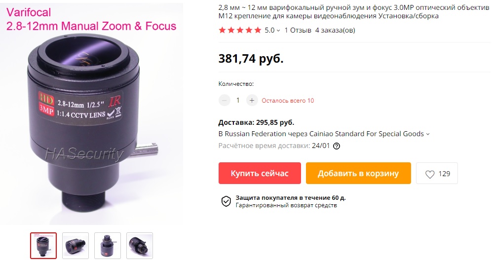

Сообщение VitoTLT » 04 янв 2020, 21:22
Я заметил, что слева изображение чёткое по фокусу, а справа мутноватое. Но я не могу понять, как такое возможно.
Объектив садится ровно по центру и закручивается двумя винтами, центрирующими его положение. Как он может куда-то сместиться таким образом?
Объектив для модуля покупал у Hlong'а вот такой:

Сообщение Tюрин BB » 04 янв 2020, 21:47
VitoTLT писал(а):
04 янв 2020, 21:22
С объективом всё понятно и даже понятно что с ним может быть не так.
Ну а камера-то у Вас какая?
Если не знаете модель, ну хоть обозначьте: - IP у Вас камера, а то может вообще AHD?
