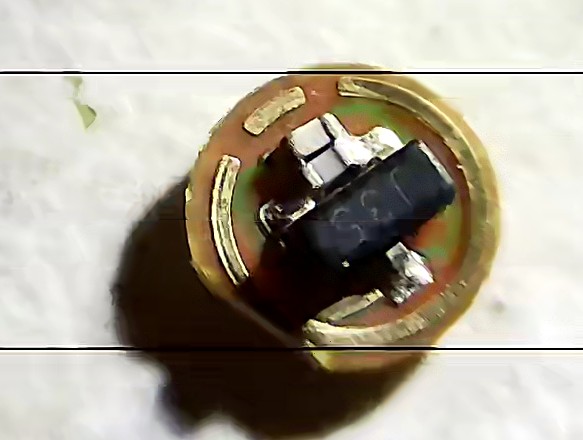

Я вам просто цитату из поиска приведу, про устройство конденсаторного микрофона.

1. Головка микрофона https://asenergi.ru/catalog/akustika/mi ... cm-em.html внизу страницы есть рисунок, где видно, что кроме полевика там ничего нет.
2. Микрофон (как готовое изделие) с малошумящим усилителем и фантомным питанием 48 Вольт. https://prosound.ixbt.com/microphones/v ... -v13.shtml если прокрутить страницу, то видно фото, где полевик на плате, плюс два транзистора и обвязка.
А если у микрофона балансный выход, то это уже говорит о том, что кроме полевика, там ничего нет. Нет там усилителя. Потому и выход с микрофона 25 милливольт. Правда толку с балансного выхода никакого. Мы подключали такую головку на 300 метров. Работает идеально. Только вот беда - куда его подключить, и какое питание подать. Ведь там 90% это 48 Вольт, и иногда 12 Вольт. И что бы его запитать данным напряжением, внутри микрофона должна быть схема. А её там нет. Там есть только полевик.

Вот давайте действительно не будем путать. В современным электретных микрофонах вместо корпусного транзистора находится маленький кусочек текстолита с бескорпусным транзистором и еще несколькими элементами - это однокаскадный усилитель, хотите вы этого или нет. Для микрофонов камер китайцы добавили туда еще три транзистора с обвязкой, получился двухкаскадный усилитель. Первый транзистор был, добавился второй, на двух транзисторах и простейшим ару на третьем транзисторе. Это тоже факт, который независим от ваших желаний или ваших знаний. То, что вы это не знаете, не убирает эту начинку из микрофонов для cctv.

Ну может быть я отстал в плане прогресса. А можно ссылку на такой микрофон. Или точное название.

У меня вот такое в капсюле
