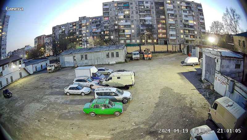

Конечно разные, изображение конусом фокусируется на матрице и чем больше матрица тем большая площадь изображения
фокусируется, если объектив позволяет.
Вот например 3.6 под 1/2,8" матрицу на 1/8", угол 130-140гр. Хорошо видны искажения и затемнения по углам, поскольку объектив не рассчитан на такую матрицу
