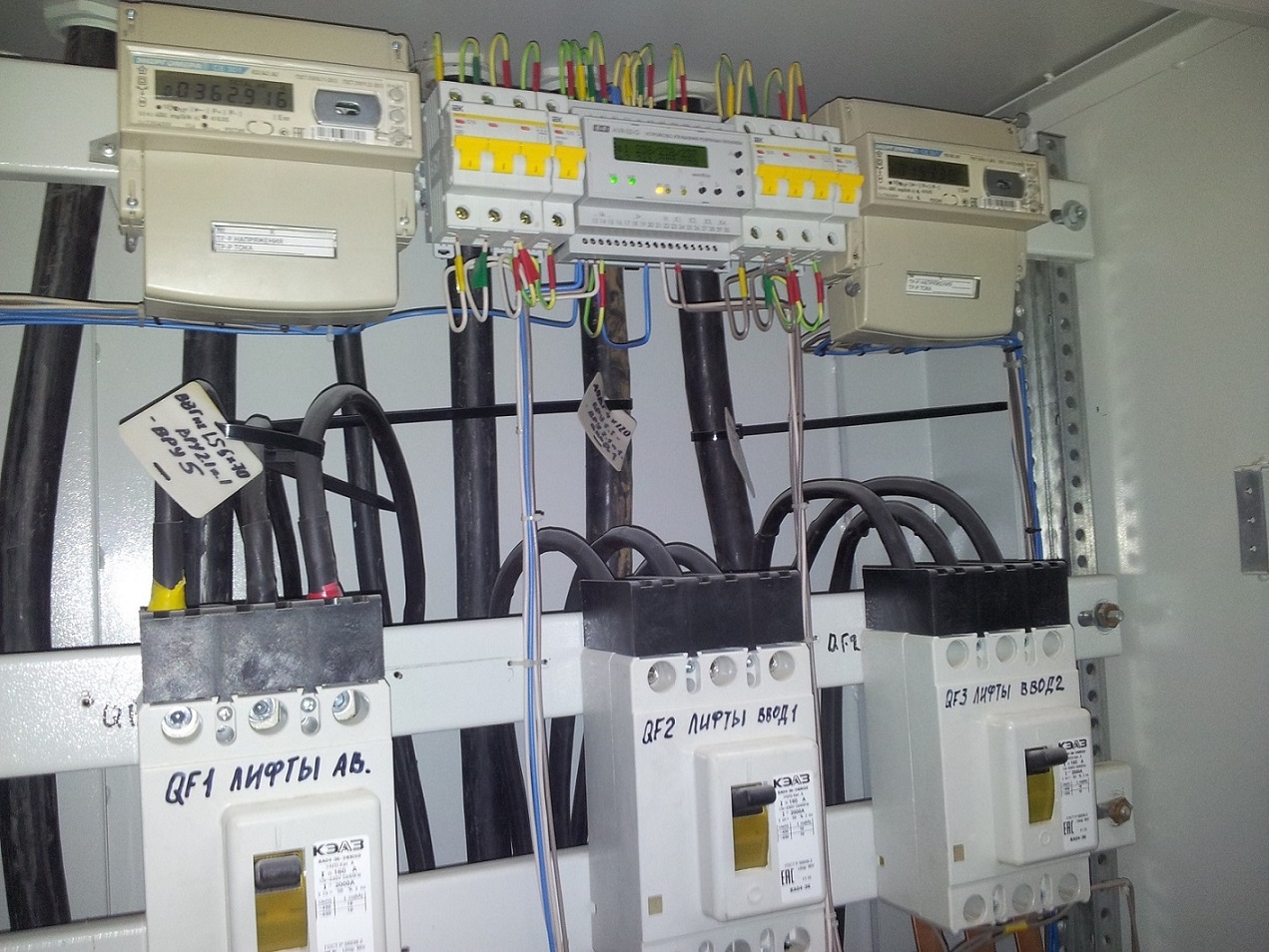

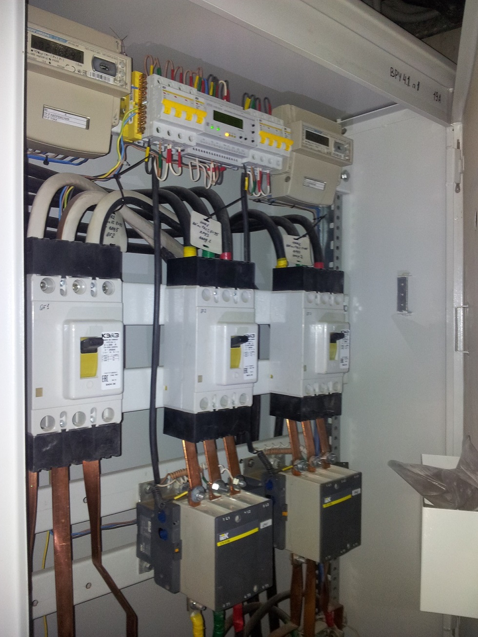

Tюрин BB писал(а):Ну и зачем тогда вам приключения на пятую точку?
Просто это проще в установке :(
GenaSPB писал(а):Автомат на вводе стоит на сколько?
Вроде бы 160А.
Сообщения: 11354
Re: Прокладка "последнего" метра
Сообщение GenaSPB » 18 ноя 2018, 22:22
Ну великих нагрузок там нет, открытые шины :good: Есть одно, но если это помещение называется именно электрощитовая, то вы ни то что ставить туда что либо, то и входить не имеете право.
Сообщения: 853
Сообщение VitoTLT » 19 ноя 2018, 06:38
Как у старшего по дому - у меня расширенные права на доступ в подобные места :)
Сообщение Tюрин BB » 19 ноя 2018, 11:37
И кто же тот смельчак, который любителю (причем надо полагать даже не имеющему и второй-то группы по электробезопасности) дал эти самые расширенные права, что он теперь может в одиночку лазать по электрощитовым?!
:shock:

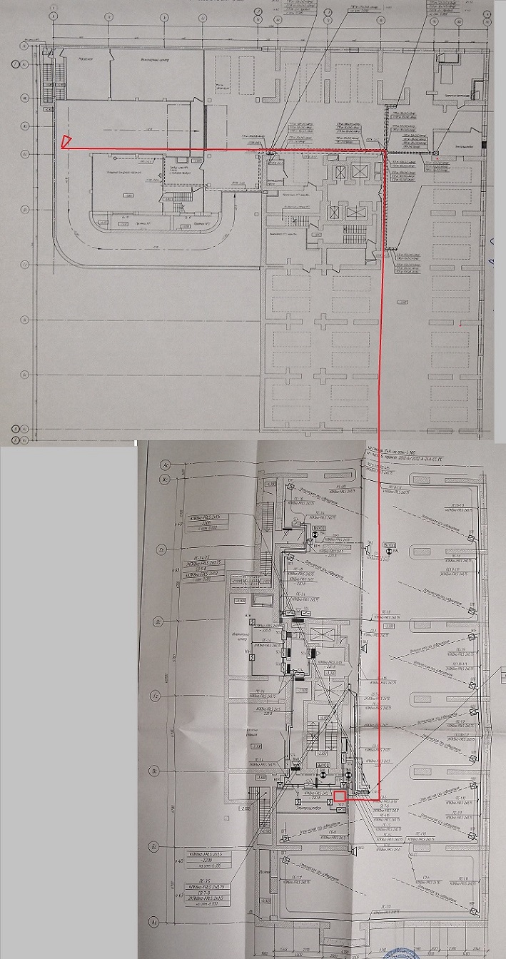

Ещё один вопрос по прокладке можно? :)
По подземному паркингу надо протащить примерно 100 метров кабеля от регистратора до NVR. Возник вопрос питания камеры. С одной стороны на паркинге уйма электроцепей и автоматов, где можно запитаться. С другой стороны мне кажется как-то правильнее запитать камеры от одного источника. В связи с этим возник вопрос... Потянут ли простейшие POE-инжектор/сплиттер от DLINK'а питание по простой витой паре на расстояние 100 метров?
Сообщения: 11354
Сообщение GenaSPB » 19 ноя 2018, 21:16
Потянет.
