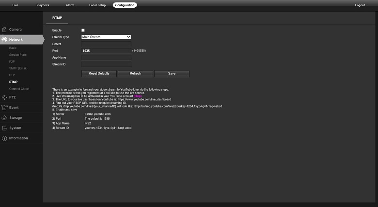

Сейчас новые камеры умеют сами вести трансляцию в ютуб.
