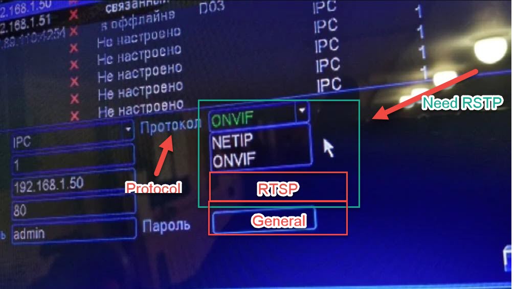

Подскажите, на AliExpress есть какие-то модели NVR с поддержкой протоколов подключения камер:
1. ONVIF
2. NETIP
3. RTSP
4. GENERAL
Или хотя-бы то же, но без GENERAL...
В конфигурации NVR это выглядит приблизительно так:
Прошу подсказать, среди NVR каких производителей/поставщиков (имеются ввиду поставщики/производители на AliExpress) искать/подбирать себе устройство ?
Не могу понять, это значит, что таковых нет или никто не в курсе ?
Сообщения: 11366
Re: Как организовать схему работы и какое оборудование.
Сообщение GenaSPB » 14 янв 2019, 23:54
ONVIF универсальный протокол, который по идее разработчиков должен позволять работать устройствам разных производителей по принципу включил и работай. На практике, это не совсем так, но картинку как правило получить можно если у обоих производителей есть этот протокол. имеется почти у всех.
NETIP почти тоже самое что ONVIF.
RTSP самый распространенный и самый простой протокол, несет только картинку, но он есть почти у всех на отдачу, а вот в регах на подключение далеко не у всех. Есть у Хиквижн и Дахуа. У ХМ на сколько знаю нет.
General, тут по видимому каждый производитель понимает свой протокол.

Тогда получается, что теоретически, имея ONVIF на камере и в реге, в большинстве случаев, можно камеры подключить. Правильно ?
А вот если есть несколько NVR ХМ-овских, то есть ли CMS, в которую можно подключить их, и подключаться (как, например, у хиковского iVMS) ?

merlin68 писал(а):Тогда получается, что теоретически, имея ONVIF на камере и в реге, в большинстве случаев, можно камеры подключить. Правильно ?
В большинстве не в большинстве тут конечно будет зависеть от того что стоит. Может у тебя все камеры ONVIF версии 1.
merlin68 писал(а):А вот если есть несколько NVR ХМ-овских, то есть ли CMS, в которую можно подключить их, и подключаться (как, например, у хиковского iVMS) ?
Так и называется General CMS, и есть даже ее версии в которых можно одновременно смотреть и хики и ХМ и дахуа. Но вот меня не улыбает ни CMS ни IVMS.
