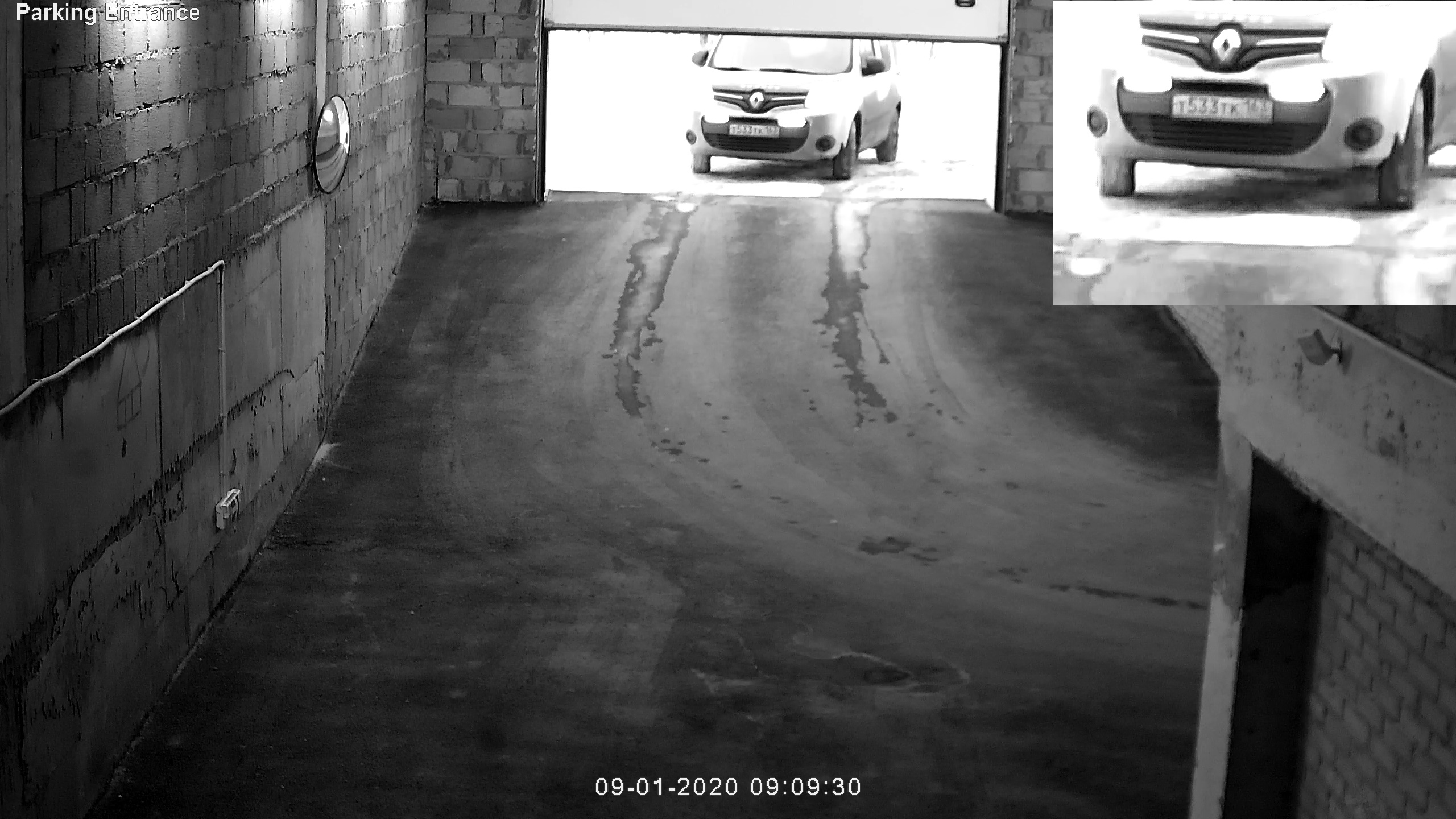

Я заметил, что слева изображение чёткое по фокусу, а справа мутноватое.
У Вас фокус в нескольких метрах от камеры и только с права. Криво установлен кронштейн объектива или дефект самого объетива.
В любом случае начинать нужно с решения этой проблемы с фокусировкой.

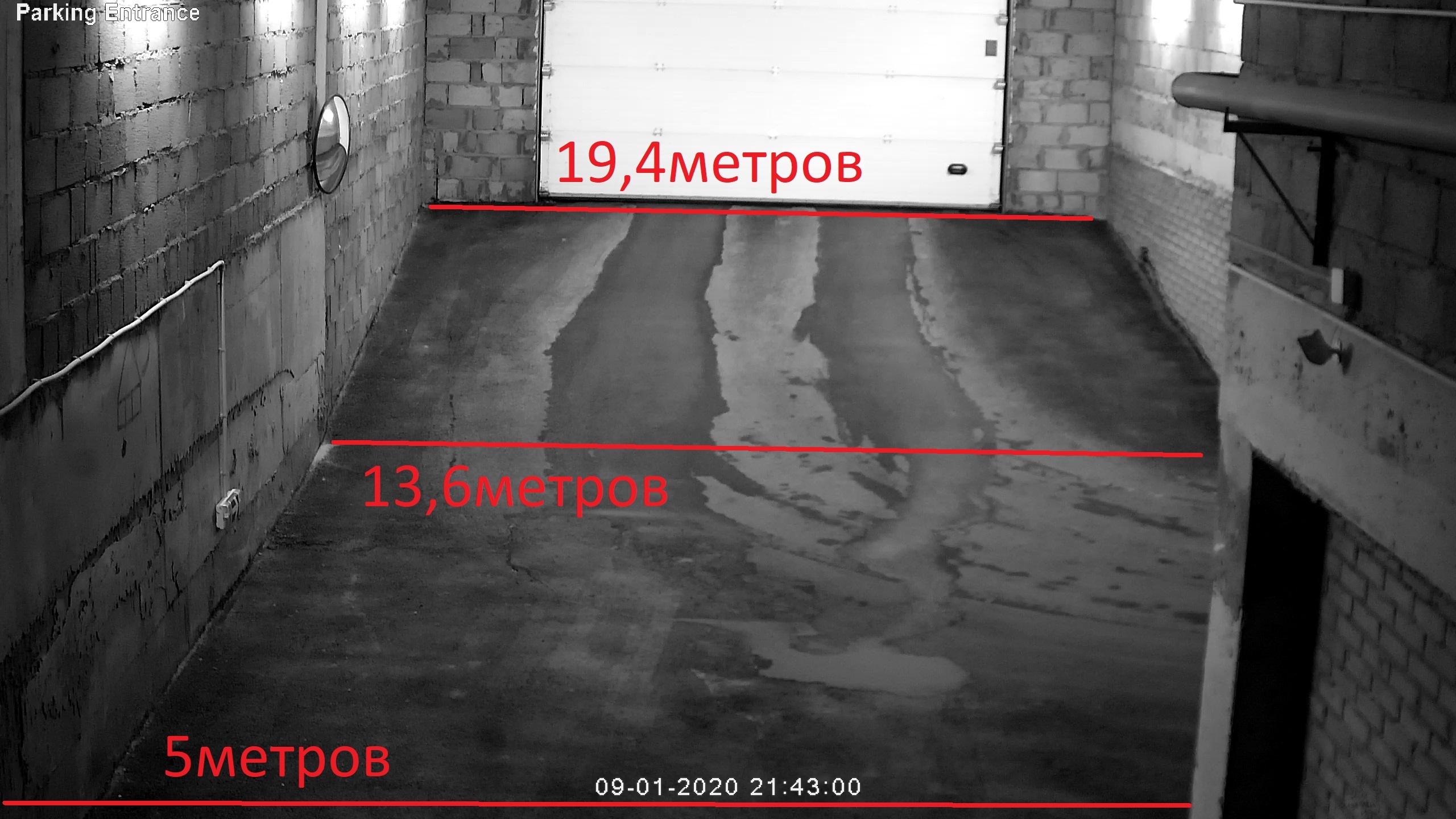

Измерил расстояния и вот какая картина получилась:
Самое забавное, что действующий фокус вариофокала позволяет разбирать номера на расстоянии 20 метров.

Ни чего забавного нет. Просто сравни с этой картинкой
особенно заметно на пристенке слева от ворот как меняется резкость при увеличении освещения с улицы.
