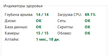

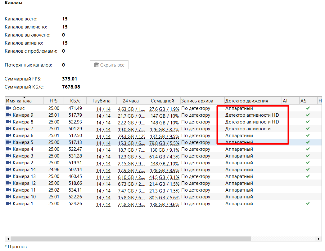

Tюрин BB писал(а):Да ничего ты не сможешь включить на основном потоке, я уже пробовал буквально на крайнем объекте, правда не на трассире а на мелкоскопе - херня полная!!!
Да пожалуйста

GenaSPB писал(а): Да пожалуйста
Ты разницу в порядках цифр - улавливаешь?!!!
Я тебе не про две и даже не про четыре (которые у меня даже атом тянет) говорил, а про 40 шт., правда еще ко всему и 4мп (2688 x 1520), причем подключаемых к так называемому у мелокоскопа "слепому серверу", т.е. к серверу на котором даже нет клиента с монитором!!!!
Т.в. что с первым потоком 4мп - хрень полная с программным ДД уже на втором десятке, что со вторым потоком 0,2мп в 640 x 360 - тоже хрень, но уже на рассинхроне потоков и на постоянных пропусках в ДД при 0,2мп.

Сообщение GenaSPB » 05 ноя 2018, 17:57
Так 40 камер детектить это огого мощей надо.

Да ладно, базар не за меня с моими частными проблемами, а базар за общее дело, и я тут смотрю у тебя есть два свободных канала? А можешь для прикола проверить во такую хрень - возьми любую камеру с нативным ДД и продублируй её на два свободных канала по второму и первому потокам и на этих каналах включи программный ДД, а вот пред и пост запись выруби вообще.
Ну а затем сравни - чего назаписывалось по ДД от камеры по трем разным каналам, чего от первого, а чего от второго потоков, ну и конечно чего от самой камеры.
Вот это будет уже объективное сравнение программного ДД по разным потокам - супротив нативного ДД от самой камеры.
