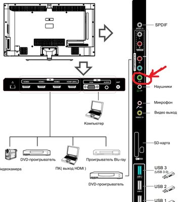

Я же писал что хоть как то кажет только в этом гнезде
я так понимаю это и есть Y компонентный вход ТВ,а вы мне опять про AV.

Да нету на Вашем телеке AV входа. На Вашем телеке картинка от Вашей камеры будет ВСЕГДА плохой. В какое гнездо входа Вы бы не подключались. Поймите это уже наконец и не мучайте форум. Найдите у друзей телек-монитор с AV входом. Подключите к нему камеру, Включите камеру и подождав 30 сек. после включения нажмите джойстик камеры в сторону режима CVBS, пока на телеке не появится нормальное изображение. Именно нажмите на джойстик камеры в нужную сторону,а не тупо надавив на джойстик вниз. И тип сигнала цветности (PAL-NTSC) абсолютно тут не причем. Тем более,что практически всегда в телеке выставлен режим "автоопределения" типа сигнала.
