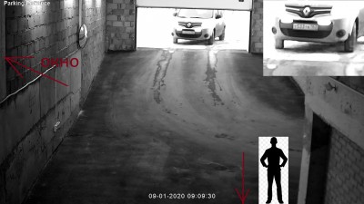

Измерил расстояния и вот какая картина получилась:
Самое забавное, что действующий фокус вариофокала позволяет разбирать номера на расстоянии 20 метров.
А "19 метров" ширины на фоне Дастера в дверном проем - не сильно-ли крутовато?

Tюрин BB писал(а):
10 янв 2020, 08:48
Все метры на этой картинке - расстояния от камеры, а не ширины.
Re: Как улучшить разборчивость автомобильных номеров?
Сообщение Tюрин BB » 10 янв 2020, 09:04
Ну а если это дистанция, то тогда включаем знания тригонометрии и задаем себе простой вопрос:
- "Так какой же тогда у ТС уже сейчас угол горизонтального обзора, ну и как следствие - какое фокусное, если ширина картинки на дистанции 19 метров не более 6-8 метров? "

У ТС уже сейчас (если конечно его не обманули) вполне приемлемая матрица в камере. А вот его варифакльный объектив сейчас тупо выкручен до упора на все 12мм, и потому угол VOF = 23 градуса по ширине, ну и соответственно минимальная дистанция ГРИП при такой дистанции фокусировки (приблизительно в 20 метров) в этом случае - дай Бог начнется с 10,5 метров (до бесконечности).
Вывод - переставлять камеру ближе к воротам минимум на половину теперешнейй дистанции, уменьшать фокусное в три-четыре раза, ну и настраивать фокус (ГРИП) ровно по середине дистанции между камерой и воротами, отключать к чертовой матери все автоматы в камере, выставлять минимальный шутер - и будет вам счастье с чтением ГРЗ.

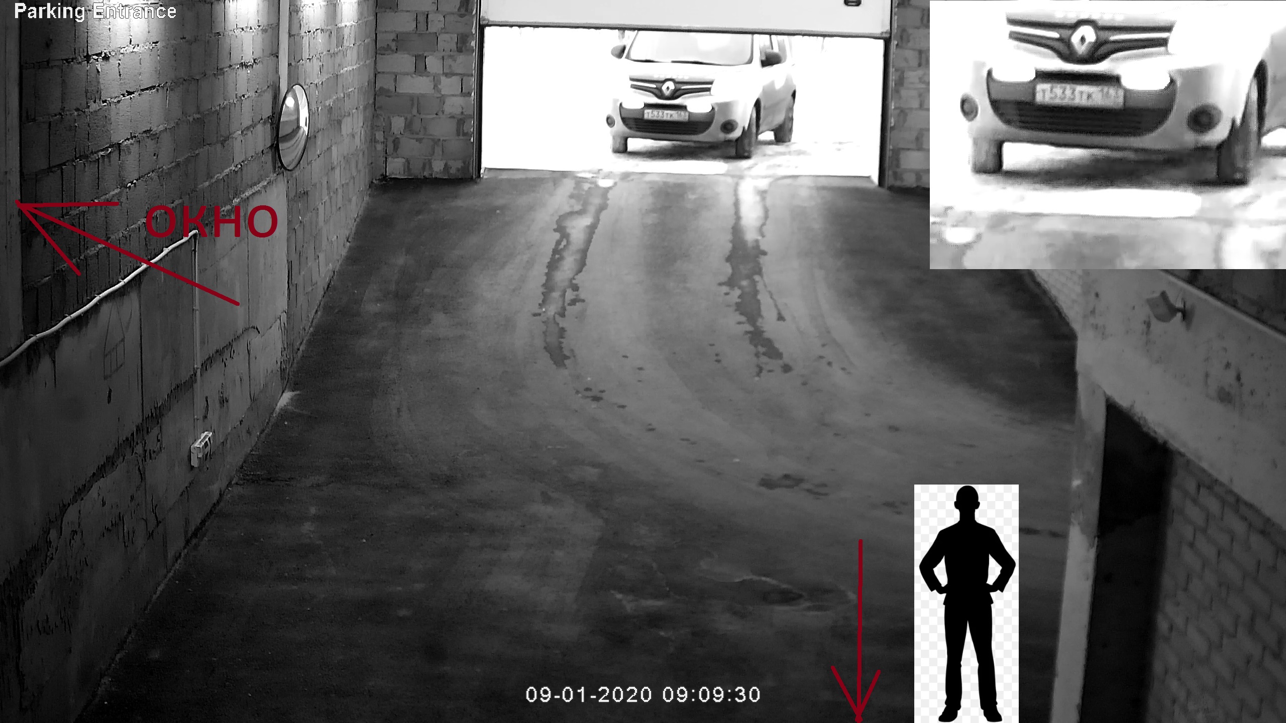

Если я перемещу камеру, то потеряю возможность контролировать проникновение через окно, и контролировать людей шастающих вниз по проходу...

VitoTLT писал(а):
10 янв 2020, 22:01
Мне бы и рыбку съесть и на йух сесть :D
Если я перемещу камеру, то потеряю возможность контролировать проникновение через окно, и контролировать людей шастающих вниз по проходу...ParkingEntrance_temp.jpg
Так в этом случае, кто(что) заставляет "писать против ветра", о-й пардонте - кто(что) заставляет ставить камеру против света?! :facepalm:
Лепите камеру на противоположную стенку.
И будут Вам, - и номера на жопе "входящих", - и свет в конце тоннеля из оконца.
:smile:
