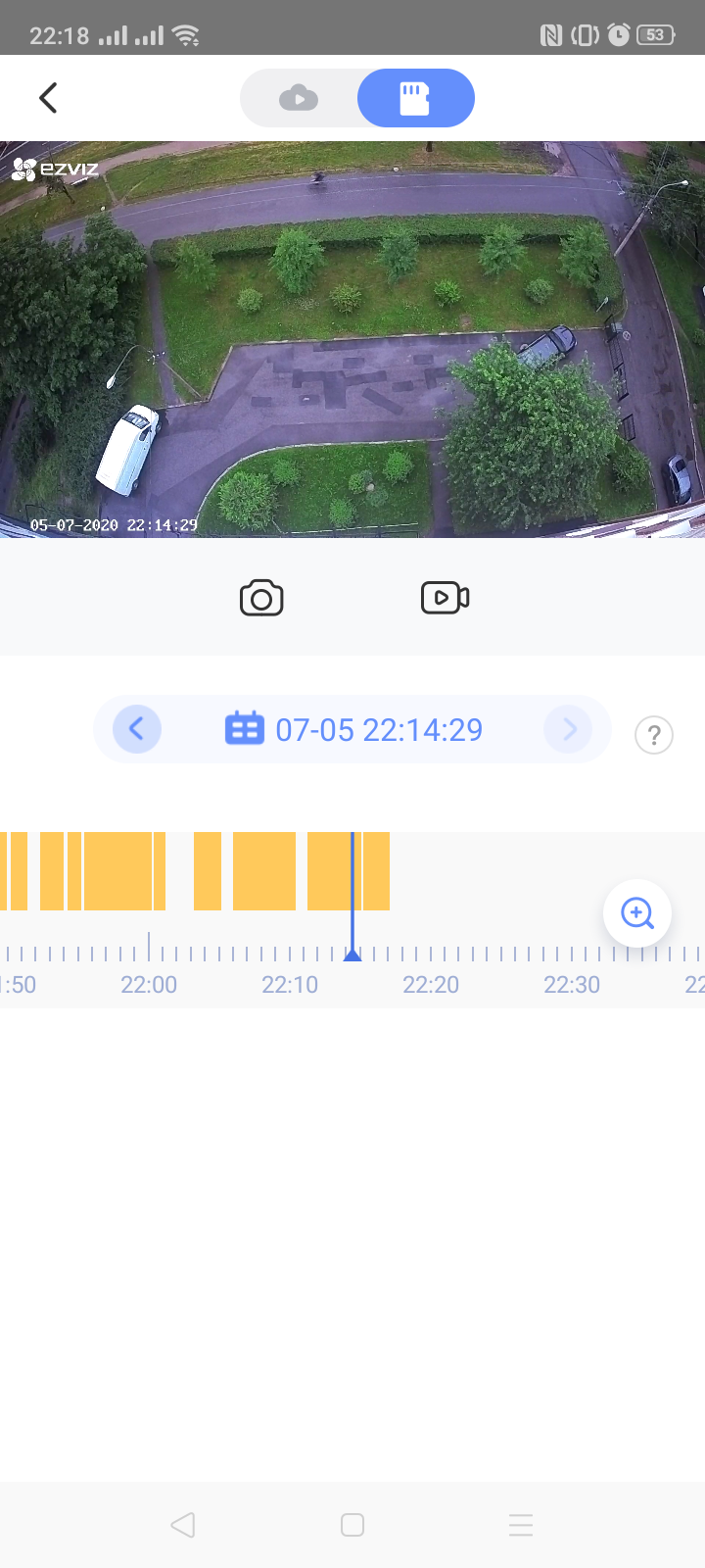

Сообщение GenaSPB » 05 июл 2020, 22:22
Ну вот как 4 года назад тестил
Так и висит
