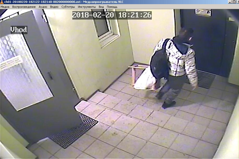

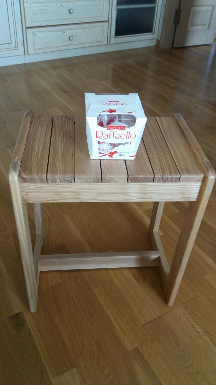

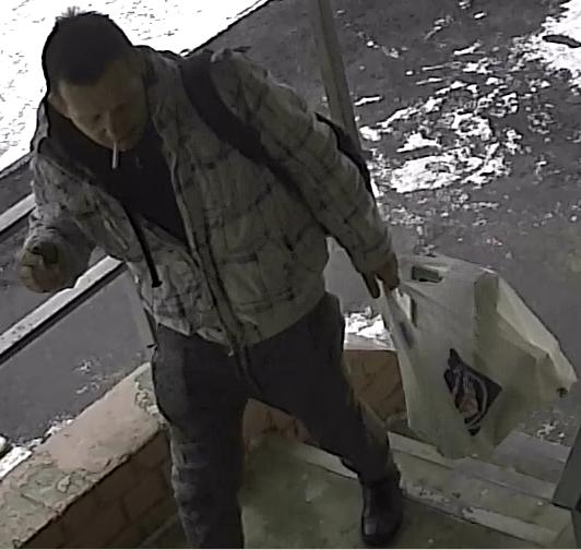

Сегодня у нас в подъезде мы (жильцы) вычислили и "поймали" одного ворика, который вчера утащил табуретку. Один из соседей хотел лампочку вкрутить на чёрной лестнице. Поставил табуретку, пошёл за лампочкой. А табуретку тут же и свистнули. Но я на записи видеорегистратора нашёл этого ворика с табуреткой. Прораб, делающий ремонт на верхнем этаже, опознал одного из своих "джамшутов". Табуретку вернули с извинениями и ещё и коробку конфет дали в качестве моральной компенсации.
