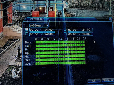

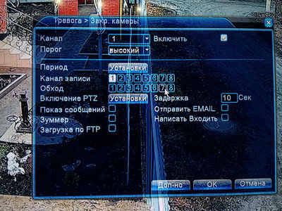

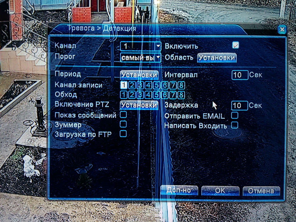

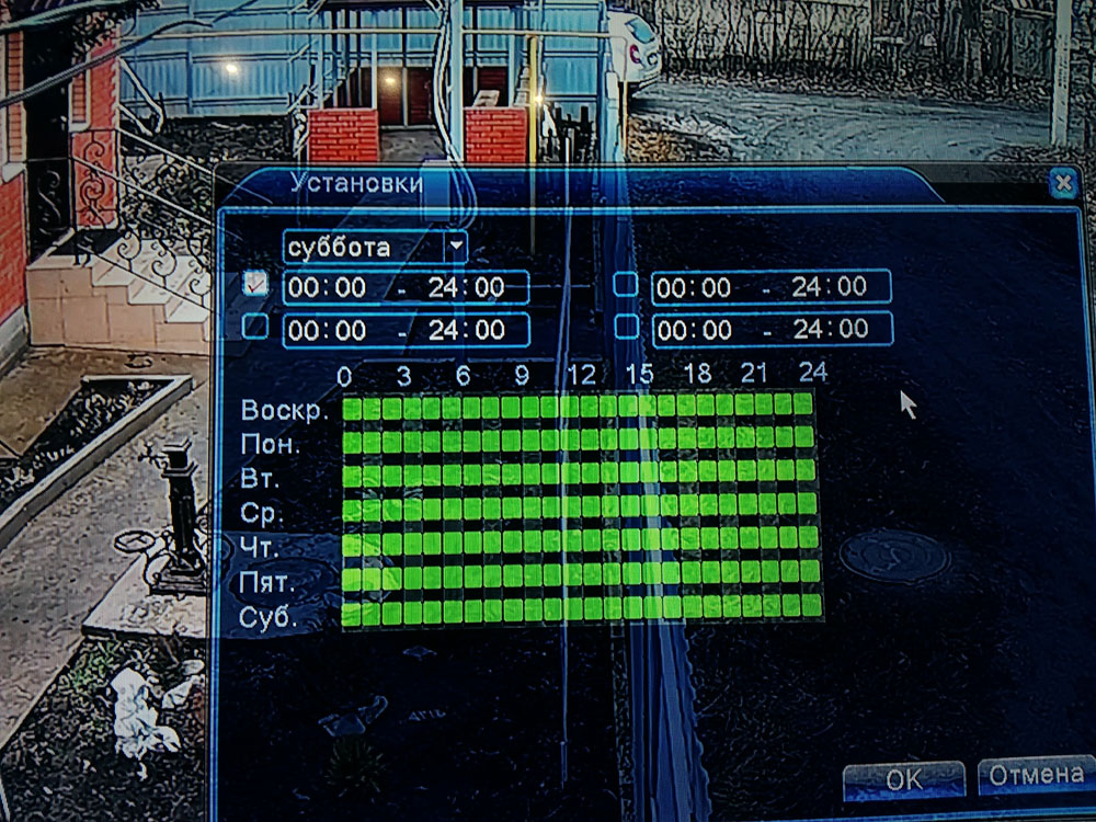

Сегодня обнаружил , что запись на регистраторе tantos nv0821 идет в сплошную треками без треков на детекцию движения (до этого всё работало было разделение по типу трека). Где-то в настройка произошёл сбой. Зашёл в раздел тревога, галочка напротив включить стоит, зона детекции определена, но нет треков с движением. Если кто знает в чём причина, подскажите пожалуйста, за ранее БЛАГАДАРЮ, Николай

Смотри план (расписание) записи.

Расписание забито от 0 до 24 часов, отметки стоят на "простом", "обнаружение" и "тревога" - работает запись только "простом". Запись на закрытии камеры и обнаружении движения не включается.... Обратился на сайт https://tantos.pro" onclick="window.open(this.href);return false;, посоветовали: "Попробуйте обновить прошивку регистратора
https://tantos.pro/arhivnye-modeli-ip/t ... #firmwares" onclick="window.open(this.href);return false;
и настройку камер". Но до этого же всё работало, неужели могло не с того ни с сего слететь ПО регистратора, да и не хотелось бы трогать заводское ПО, это наверно всё-таки крайняя мера....

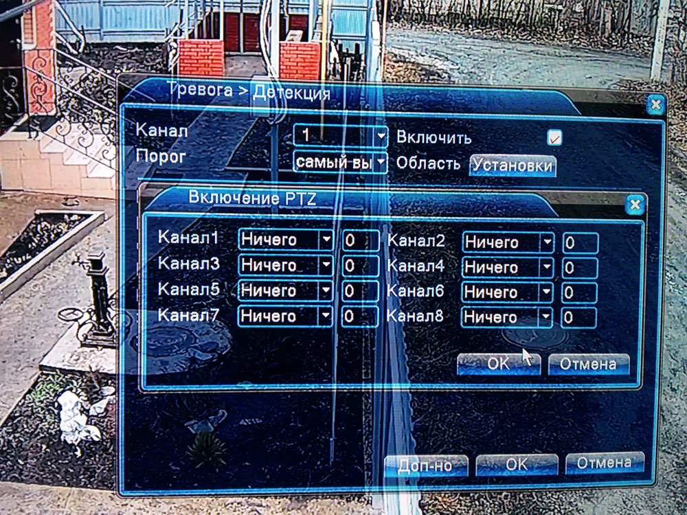

Если это NVR, то детекцию надо настраивать на камерах и активировать детекцию на регистраторе с указанием какую камеру писать при детекции на данной камере.

В NVR настраивается только расписание записи, всё остальное (область, чувствительность и ещё одно расписание) только в камере.

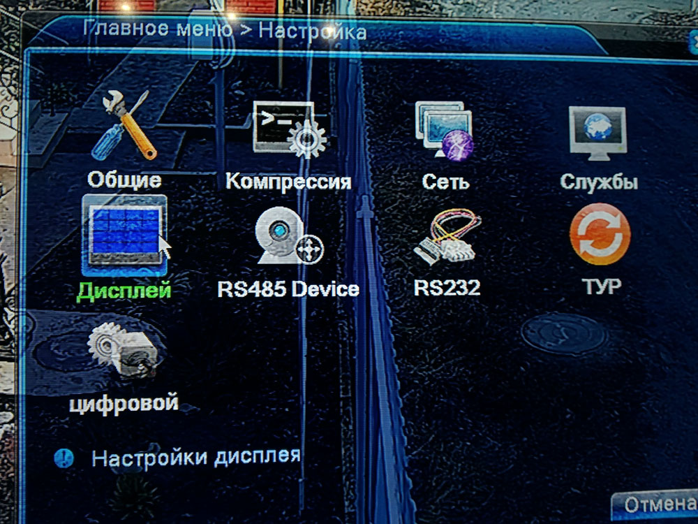

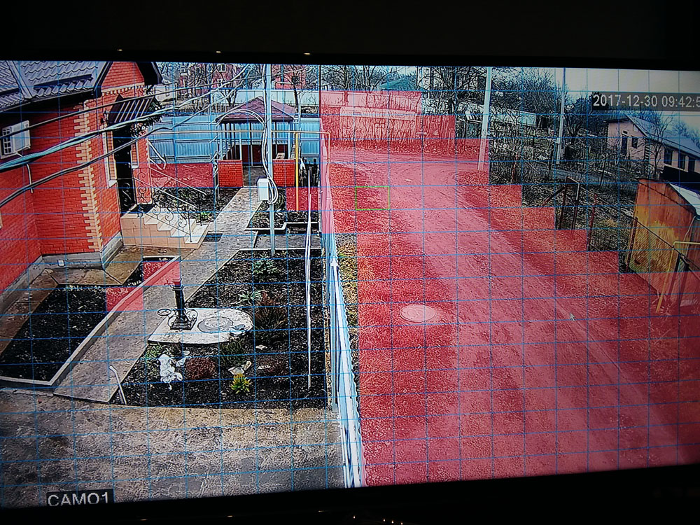

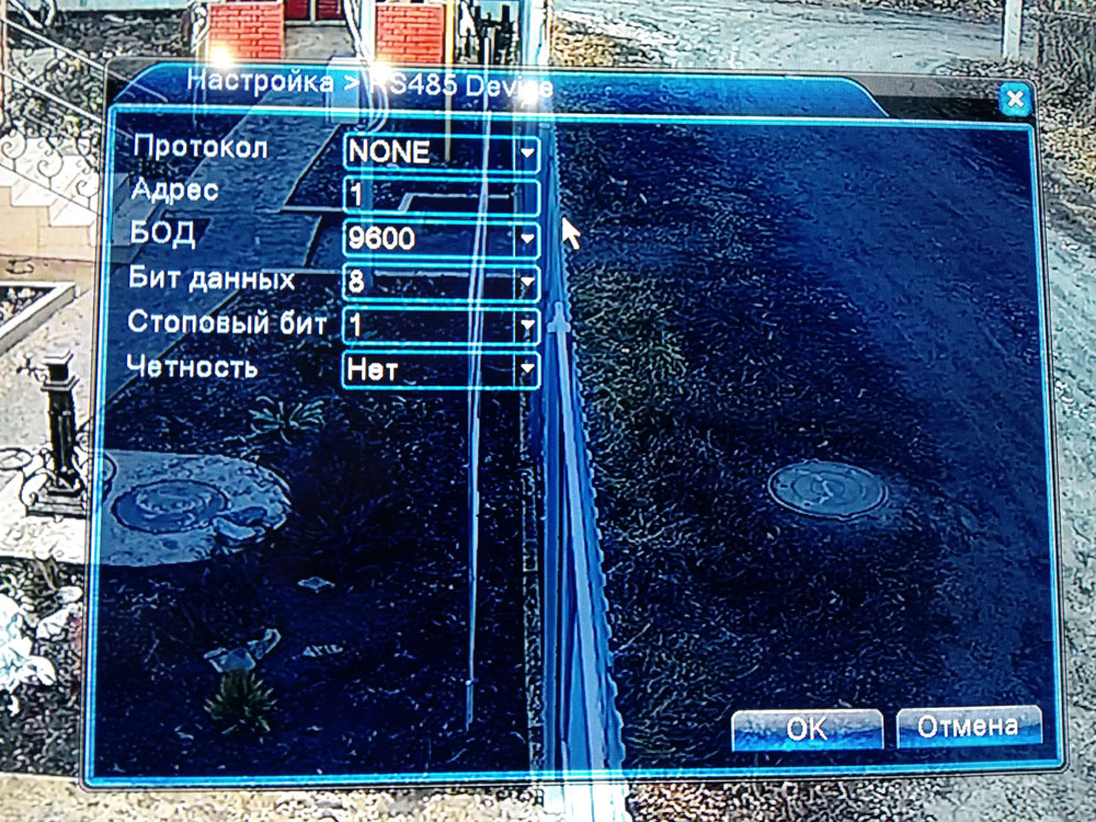

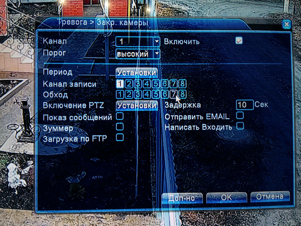

Содержание окон настройки......

Человека, проходящего по дороге камера может и не задетектить, машину должна.
Камеры таким же интерфейсом как и рег? Если нет, то может быть несовместимость по детектору.

Что самое интересное, когда работал детектор движения, фиксировал отдельным файлом даже пролёт птицы, собаку и кошку, до недавнего времени всё работало.....
