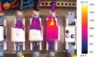

Re: Нужно наложить картинки с двух камер друг на друга. Хэлп
ТС хочет получить что-то типа такого.
Что-то я сомневаюсь, что из дерьма и палок можно сделать подобный онлайн микшер.
- Вложения
- img_18.jpg (46.78 КБ) 5911 просмотров
да, типа этого.
но причем здесь дерьмо и палки?
о цене здесь речи не было.
есть задача. мне нужен результат. Если это будет дорого- пусть будет дорого. Причем нужен отличный результат.
Если это сделали америкосы (флир,флюк) и китайцы, то наши точно должны это сделать. Я уверен, что на этом форуме есть правильные спецы с правильными руками...
