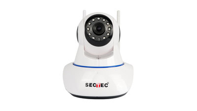

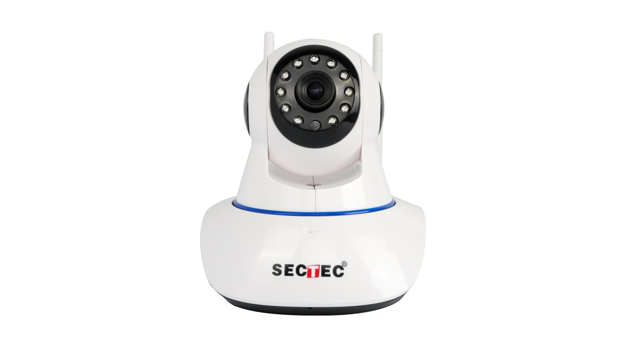

Камеры вай фай марки Sectec IL-HIP292W-2M в количестве 25 штук.

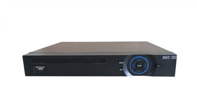

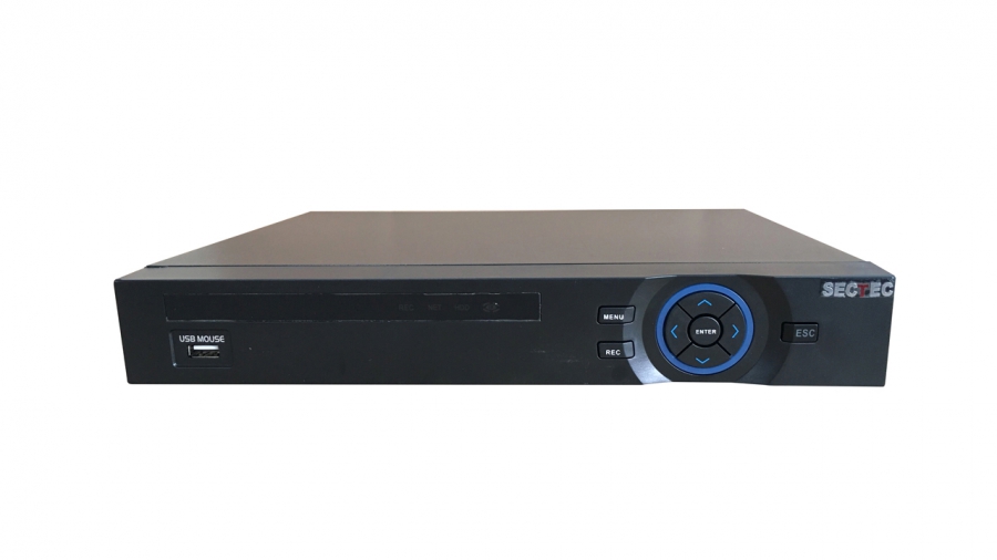

Видеорегистратор такой же марки ST-NVR5032N соответственно 32 канальный.

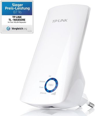

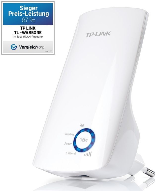

Сеть WiFi решено было организовать при помощи роутера asus с последующим усилением сигнала усилителями Тp-link-wa850re.

2. Последующее усиление сигнала усилителями Тp-link-wa850re.
Ответы.
1. Asus изначально оооочень слабые модели. При большой нагрузке ( в Вашем случае) начинают тупить и глючить. Добиться на этих моделях устойчивого канала весьма проблематично. Отсюда и глюки в получении пакетов от камер, нестабильность работы всей системы. Для Ваших целей более предпочтительны микротики 800-1000 серий. Причем чем больше частота проца и больше обьем оперативки - тем лучше и стабильнее работает железо.
2. Использовать Тp-link-wa850re в радиомосте - вообще жесть, достойная не каждого мазохиста. Сырые, тупые и просто хлам, а не точки.
