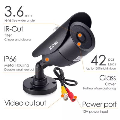

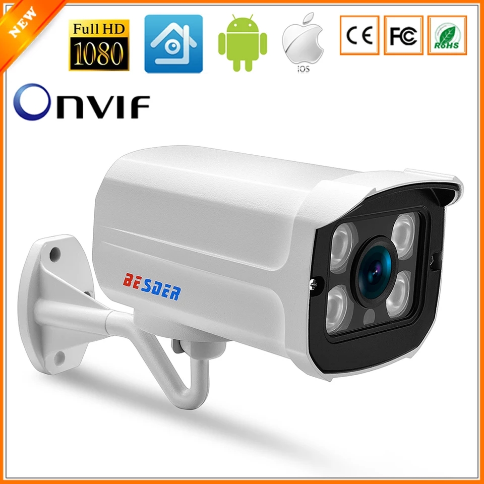

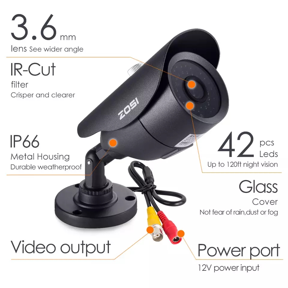

Здравствуйте! Ребят, нужна ваша помощь. Планирую поставить маленькую систему видеонаблюдения из 4 камер на частный дом. 3 на улицу и 1 во двор. Выбираю между этими камерами (ниже скриншот). Пишут, что крупные диоды (или как их там) лучше, чем много мелких, но на улицах такие я видел всего пару раз. Это из-за того, что онинемного дороже? Или, все же, обычнын с мелкимт диодами лучше?
Пишут, что у первой (с крупными диодами) 2 мп и что пробивает она на 30 метров вместо 18 у второй.
Что скажите, к какой стоит склонить свой выбор?
Благодарю за внимание!

я бы ставил вообще без диодов а подсветку поставил бы внешнюю. Но задача не ясна.
Просто камеры своей подсветкой светят как прожектора и становятся легкой мишенью.

Это две принципиально разные камеры. Первая аналоговая не понятно какого стандарта, вторая ip.

И у второй поганые диоды, слабо светят, хотя по идеи крупные диоды лучше.
