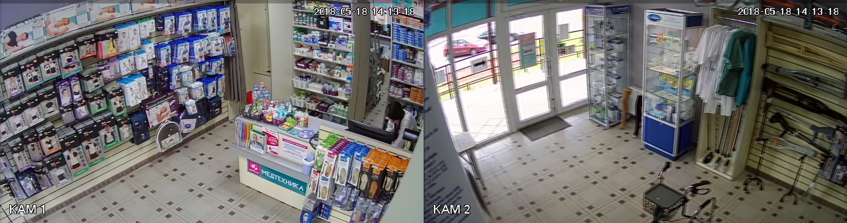

Картинка со второй камеры тоже стала не четкой. А первая нормальная. У объектов словно второй полупрозрачный контур появился. Думал, может из-за силового кабеля 220В, но ведь провод и первой камеры лежит там же, а с ней все нормально. Кабель везде ШВЭВ (ШСМ) 3х0,12 (4-ех жильный кабель, 2 провода для видео и 2 для питания). В какую сторону копать?

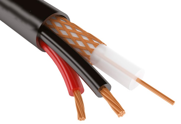

Применяйте кабель типа КВК-В

Дальше еще оно небось в тонкий кабель-канал укладывалось, а КВК настолько сильно не согнешь по углам. ИМХО надо было использовать или двухсекционный порог или два порога рядом, чтоб хоть как-то развести электрику со слаботочкой.

to - BLOOD ELF прокладывать сигнальные слаботочные линии параллельно силовым - это конечно дурь на уровне жертв ЕГЭ.
Но коль уж у Вас, при подобном "монтаже" первая камера все же сносно работает, то ищите проблему в науке "об контактах".
Проверяйте надежность и качество BNC соединения, т.к. судя по скрину - у Вас проблема с отраженным сигналом, которая чаще всего появляется при при плохом контакте оплетки кабеля РК к "массе" разъема BNC.

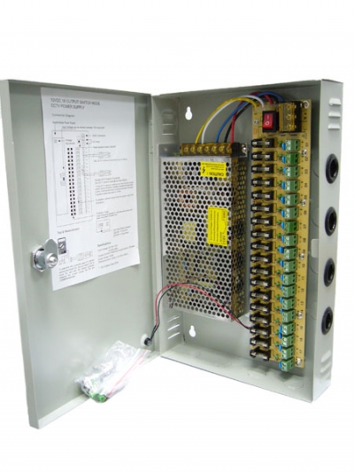

При такой маленькой площади магазина разумно использовать кабель ККВ 2 х 0.35
и всё это дело подключить к вот такому Б/П 12в/10-15А

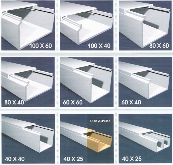

кабель уложить в пластиковые "короб"
и всё будет у вас "пучком" и без каких либо помех!
